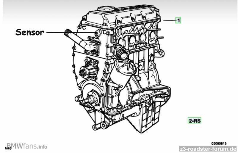

Beitragvon z3-780 » 29.07.2011 17:20
Befindet sich über dem Thermostat, Imbusschraube lösen uns Sensor rausziehen.
Gruß Hans

Beitragvon ISO » 29.07.2011 19:06
Hallo Hans
Es ist hald so wie in Kroatien, diese Nockengeber sind hald verschlammt, du kennst es ja auf dem Parkplatz in Porec.
Hans, Danke für das Bild :2thumpsup: :2thumpsup:
