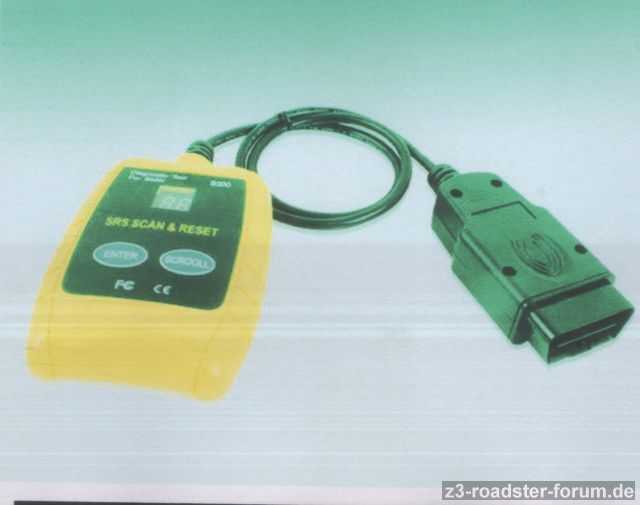

Hallo Z 3Ler
Habe in der Bucht folgendes gefunden :!: BMW SPS Airbag Reseter für E 43 E 36 Z3 soll 46,90 Euronen kosten. Der Adapter auf dem Foto ist aber recht eckig un d in meinem Zetti ist er rund :roll: Auf Anfrage habe ich bisher keine Antwort bekommen :thumpsdown: Wer doch eine Tolle Sache so ein Gerät wenns geht
Gruß Jason

Hat keiner den Reseter :enraged:

Hallo Jason,
wenn das ein OBD2-Stecker sein sollte, dann hast du in deinem Z3 aus diesem Baujahr keine passende Buchse dafür.
In deinem Fall gibt es nur den 20-poligen Stecker im Motorraum.
Gruß Toni

Habe Antwort bekommen, Bin jetzt Irritiert :roll:
Hat jemand den Reseter kann er etwas dazu sagen
Fragen über Fragen
Frage:Es Steht in Ihrem Angebot BMW E 36 und Z3 zwischen 1994 und 2003> geeignet Ich habe einen Z3 Baujahr 1997. 1,9 Liter.M44
Von: blitzversand.pl (blitzversand.pl@gmail.com)
Gesendet: Freitag, 1. Juli 2011 11:35:45
Sehr geehrter Kunde,ja, das Gerät ist auch für Ihren Wagen geeignet. mit freundlichen GrüssenService Team - Marta

Fehlinfo.
Stimme dem Toni da zu.
Mit dem abgebildeten Stecker und Reseter kannst du nichts anfangen.
