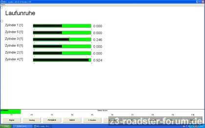

Aber eine Kleinigkeit stört mich doch noch, und zwar
dreht der Motor auf 1000 Umdrehungen hoch wenn der Wagen ein paar Stunden stand und der Motor gestartet wird. Die Umdrehungszahl bleibt bei knapp über 1000 für ca. 30sek - 1 min und geht dann auf die normalen 700 Umdrehungen runter.
Ich habe mit eine Diagnose gemacht zur Laufruhe, habe den Motor ca. 20 - 30 sek warmlaufen lassen und den Screenshot gemacht.
Anfangs ging die Anzeige bei allen Zylindern hin und her, aber dann haben sich alle Zylinder gefangen, nur Zylinder 4 schein unruhig zu laufen...
Ich frage mich nun ob das mit der hohen Umdrehungszahl zusammenhängt wenn man den Motor startet
und woran es denn liegen kann...

Wenn jemand eine Idee hat oder ich irgendwelche anderen speziellen Werte messen soll um eine genaue Diagnose stellen zu können,
dann schreibt bitte, ich bin für jeden Hinweis dankbar!!

Hi,
es ist völlig normal, dass Auto mit geregeltem Kat in der Kaltlaufphase eine erhöhte leerlaufdrehzahl haben. Damit soll erreicht werden, dass der Kat schneller aufTemperatur kommt und sich somit der Schadstoffausstoss verringert.
Zu deinem Fehler: kann ja nur mit Sprit oder luft zusammenhängen =>Kerze raus angucken
mögliche Fehlerquellen:
-Zündkabel
-Zündspule
-Motorsteuergerät (unwarscheinlich)
-Einspritzdüse
Drosselklappe ergibt meiner Meinung nach keinen Sinn, da fehler ja auf einen Zylinder beschränkt...
Viel Spaß bei der Suche
