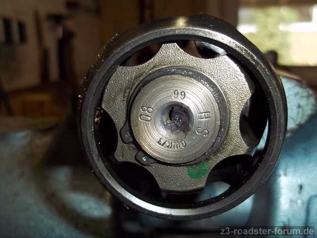

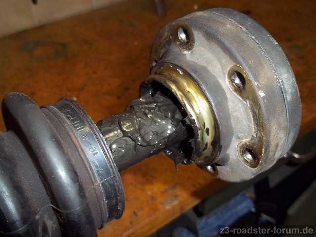

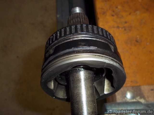

Beitragvon öltaucher » 15.05.2011 10:59
die Bilder sind etwas durcheinander :roll:
Das radseitige Gelenk ist zerlegt. Lässt sich aber durch den deformierten Deckel nicht mehr zusammensetzen.
hier das Gelenk zur Getriebeseite. Das Gelenk wird zur Wellenseite mit einer Blechabdeckung verschlossen, die nicht intakt zu demontieren ist. An der anderen Seite der Blechabdeckung sitzt der Gummibalg, der hier gelöst ist.
Hier der Sprengring. An diesen kommt man nicht heran, ohne den Blechdeckel zu lösen.
Auf dem letzten Bild ist das Gelenk ohne Blechdeckel. Der Sprengring sitzt auf der Verzahnungsseite.

Re: Antriebswellen zerlegbar?
Beitragvon RST Driver » 15.05.2011 14:47
Danke schon mal für die Photos!
Den Sprengring müsste man aber doch problemlos mit sowas abbekommen:
http://www.tbs-aachen.de/Carolus_by_Ged ... _26363.htm
Oder wo liegt jetzt das Problem?

Beitragvon öltaucher » 16.05.2011 07:58
das Bild mit dem Sprengring ergibt sich erst, wenn das aufgepresste Blech runtergehebelt wurde. Dann kann man das Gelenkgehäuse zur Radseite abnehmen und erhält Zugang zum Sprengring. Das Blech bekommt man nicht mehr auf das Gelenk gebaut.
Sprengringzange habe ich :wink:
Naja, dann werde ich mal vom :bmw: eine Neue Welle bestellen.
