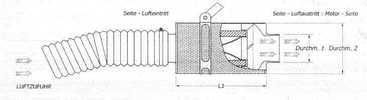

möchte nach dem ich den Originalen abgespeckten Filterkasten zum Testen wieder einbauen werde mit dem „Zwin“ Filter noch einige Versuche anstellen. Dieser sollte eine Hülse für das Einströmen von Frischluft über einen Schlauch erhalten. Für diesen Versuch benötige ich einmal die Maße Deiner BMC CDA Box. Auch der Durchmesser und die Beschaffenheit des Zuluftschlauches währe von Bedeutung. Besten Dank schon einmal.

Beitragvon Harald » 06.04.2005 10:41
Hallo zusammen,
genau dieses Bild der BMC Carbon Dynamic Airbox hatte ich auch mittlerweile im WWW gefunden. Durchmesser und Längen wahren für unter 1,6 L und über 1,6L Hubraum angegeben. Habe zwei Größen für die Hülse ins Auge gefasst. L1= 200mm, Durchmesser 1 = 70 bzw. 85mm, Durchmesser 2 = 150mm.
