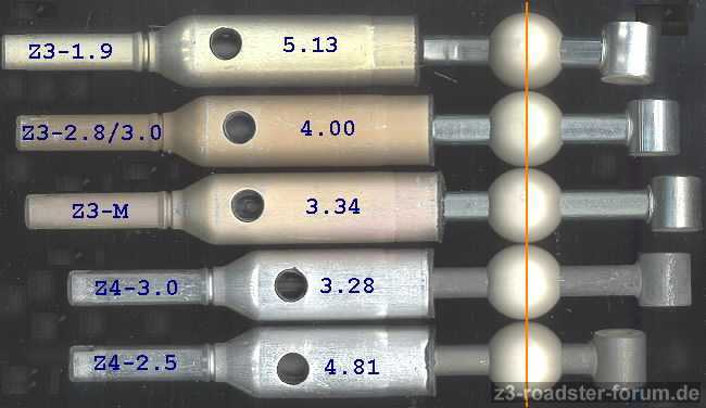

Ich habe etwas rumgelesen zum Thema Schaltwegverkürzung, die Schaltstange aus dem Z4 3.0 soll eine schöne Verkürzung ergeben. Beim Z3 3.0 soll das auch wunderbar passen - und ich war drauf und dran, das Ding zu bestellen. Nur leider habe ich dann mal irgendwo gelesen, dass die Schaltstange vom 2.2i im Vergleich zum 3.0i gebogen ist wie die der Vierzylinder. Und damit würde der Schaltknauf dann nicht mehr mittig stehen - das will ich auf keinen Fall.
Kann jemand aus 1. Hand sagen, welche Form die Schaltstange eines 2.2i hat? Wenn sie gebogen ist, gibt es für den 2.2i Alternativen die nicht gerade das Verbiegen einer geraden Schaltstange beinhalten?

Wie die Schaltstange bei deinem 2,2er aussieht entzieht sich meiner Kenntnis, aber die vom 2.0er ist z.b. ebenfalls gebogen.
Wenn man dann trotz gebogener Schaltstange auf eine gerade Schaltstange umbaut, ist hier sehr gut in Wort - und vor allem auch Bild - dokumentiert: http://piozzz.de/z3/updates/36_shortshift/index.htm
Da du ja schon gesucht hast, dann ist dir sicher auch dieses Bild bekannt. Wenn nicht, dann dies zu deiner Kenntnis:

danke für die Antwort! :) Das Bild kenne ich und den Umbaubericht auch - und wie gesagt, da sieht man genau was ich meine. Ich will einen weiterhin mittig stehenden Schaltknauf. Und zwar ohne, dass man in Hinterhof-Manier die Schaltstange mit Roher Gewalt verbiegen muss, was laut dem Link ja nötig wäre bei z.B. der M Stange.
Naja, ich denk' ich muss mich damit abfinden, dass alles beim alten bleibt ... ;)

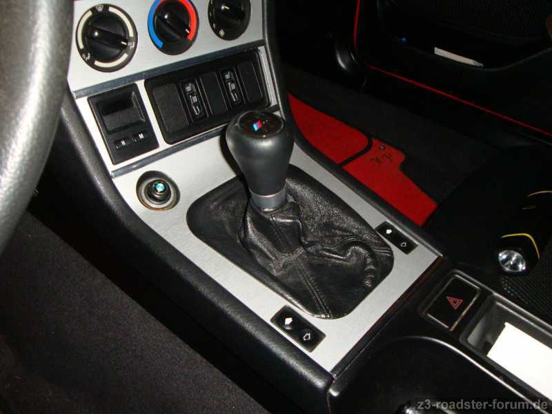

Das wäre mir neu, dass es beim Z3 den Shirt Shift ab Werk gab. Weder jemals davon gelesen noch von irgend einem Fahrer gehört. Ach ja, Short-Shift hat nichts mit M zu tun.
Ich habe mir auch einen Short-Shift-Knauf montiert. Da ich aber M nicht mag, ist meiner ein Kein-M - Short-Shift - Schaltknauf :wink:
So sieht das Teil bei mir aus - ist die Variante Matt-Chrom:
[ externes Bild ]

Rubi69 hat geschrieben:So sieht das Teil bei mir aus - ist die Variante Matt-Chrom:
[ externes Bild ]
Und eben jenen habe ich in meinem Z3. Man lernt nie aus, was? :) Habe sie nicht hier, ist aber in der werkseitigen Ausstattungsliste aufgeführt ...
