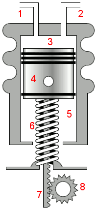

Der Nockenwellen Vorspann ist dafür verantwortlich, dass die Kolbenrückzugsfeder (Nr. 6 in der angehängten Zeichnung) gespannt wird :D
Kolbenrückzugsfeder
