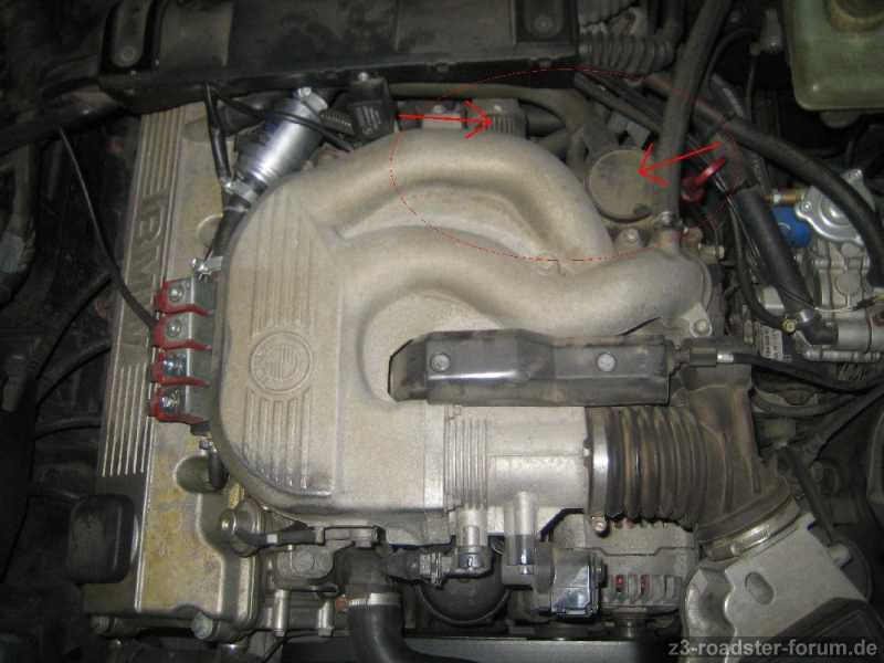

Hallo Z3 Gemeinde,
mein Zetti macht leider im Motorbereich ein Geräusch, welches dort nicht hin gehört. :enraged:
Das Geräusch ist in dem umkreisten Bereich zu vernehmen. Ich bin den Motor ganz nah mit dem Ohr abgefahren und hab die zwei Stellen (Pfeile) ausfindig gemacht. Anfangs habe ich gedacht es komme vom Keilriemen, da es so ein pfeifendes Geräusch ist, beim genaueren hinhören konnte ich dies jedoch verneinen.
Das Geräusch taucht auch nur auf, wenn der Motor kalt ist, nach wenigen Minuten fahrt ist es weg.
Jetzt seid ihr gefragt.
Könntet ihr mir bitte sagen, was für zwei Teile ich dort mit den Pfeilen markiert habe und was das für ein Geräusch sein könnte und noch viel wichtiger, wie ich es weg bekomme. :mrgreen: :mrgreen: :mrgreen:
:bmw: DANKE!!! :bmw:
Edit Rubi69: Hier auch gleich der Link zum Video http://www.youtube.com/watch?v=gPT_22g9mEM

Kurbelgehäuseentlüftungventil
Motor wird warm, Luft im Motor dehnt sich aus, entweicht durch Ventil, Ventil macht nicht ganz auf, Ventil pfeift.
Das reime ich mir zusammen, bin aber kein Schrauber. :wink:

Hier sind Schulungsunterlagen für deinen M 43 Motor, da ist auch die Aufgabe und die Funktionweise der einzelnen Bauteile beschrieben. Was für Ventile sind auf deinem Bild zwischen Ventildeckel und Ansaugspinne? Hast Du auf Gasbetrieb umgerüstet? Ziehe doch einfach probehalber den Entlüftungschlauch ab und Du siehst ob das Geräusch weg ist!
Hallo Al Jaffee , Du hast recht es hat was mit der Luft zu tun. Die Gase die über die Kurbelgehäuseentlüftung abgeführt werden stammen aus dem Zylinder -Verbrennungsraum. Man spricht hier von "Blow-By-Gasen" , das sind die Gase die sich an den Kolbenringen während der Verbrennung an den Kolbenringen vobei pressen.Das heist schlechte Kolbenringe schlechter Verbrennungsdruck viele Gase im Kurbelgehäuse. Sehr einfach mal gesagt , der Kurbelgehäuseentlüftung kommen noch mehr Aufgaben zu , aber mal nur kurz gesagt.
Früher wurde die Kurbelgehäuseentlüftung einfach ins Freie ( VW Käfer Bj. 1955)geblasen, aber jetzt müssen die der Verbrennung wieder zugeführt werden, ist nun mal so.
Grüße , das Spassmobil :D :D

Beitragvon Spencenator » 06.11.2010 22:22
Ja, mein Zetti ist auf Gas umgebaut.
Wenn ich nur wüsste, welcher der Entlüftungsschlauch ist :oops:!
Hast du ein Tipp, was es sein kann?
Deine Ausführungen zur Kurbelgehäuseentlüftung habe ich nicht verstanden, zu mindestens bezogen auf mein Fahrzeug.

Beitragvon Kreisverkehr00 » 07.11.2010 00:07
Al Jaffee hat geschrieben:Motor wird warm, Luft im Motor dehnt sich aus, entweicht durch Ventil, Ventil macht nicht ganz auf, Ventil pfeift.
das geräusch hat er aber doch nur bei kaltem motor

Beitragvon Al Jaffee » 07.11.2010 08:40
Dass der Überdruck nicht durch das Erwärmen der Luft zustande kommt hatte ich schon dadurch gelernt:
Man spricht hier von "Blow-By-Gasen" , das sind die Gase die sich an den Kolbenringen während der Verbrennung an den Kolbenringen vorbei pressen.Das heißt schlechte Kolbenringe schlechter Verbrennungsdruck viele Gase im Kurbelgehäuse.
Wir sind nun bei:
Motor kalt, Kolbenringe viel Spiel, viel Kompressionsdruck entweicht in Kurbelwellengehäuse und damit auch pfeifend durch Ventil.
Motor wird warm und Teile dehnen sich unterschiedlich stark aus,
damit bessere Passgenauigkeit der Kolbenringe, bessere Kompression und weniger Überdruck im Kurbelwellengehäuse.
Ich glaube Spassmobil meint das hier (Seite 7)

Beitragvon Spassmobil » 07.11.2010 11:36
bitte nicht gleich den Motor zerlegen!!! Ich bin mir nur etwas unsicher, nach meinem Wissen läuft doch der Motor mit Ottokraftstoff an und schaltet erst nach einigen Minuten auf Gasbetrieb um. Kann das Geräusch nicht vom Gasantrieb kommen?
Du hast doch das Bild der Kurbelgehäuseentlüftung vom Teilkatalog , die Gase kommen aus dem Kurbelgehäuse und werden in dem Ansaugtrakt der Verbrennung zugeführt .
Ziehe einfach den großen Schlauch zum Druckventil am Ansaugkrümmer ab, hier muss eine Reaktion kommen, wenn die Kurbelgehäuseentlüftung zu viel Druck bringt !!
Schau dir die weiteren Schulungunterlagen an auch der 6 ZYl Motor . hat eine druckgesteuerte Kurbelgehäuseentlüftung.
