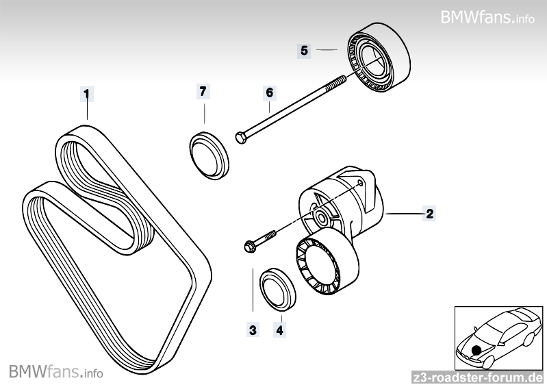

Erste Maßnahme Riemen mit Silikonspraye unterm laufen bearbeitet, 3 Tage war das Geräusch weg dann wieder da. Als nächstes kam der Riemen runter und der Motor wurde laufen gelassen ( kein Geräusch mehr )! Jetzt wurden die einzelnen Motorenteile mit einem Schraubenzieher abgehört, Ergebnis war das die untere Spannrolle ( Wasserpumpe & Lichtmaschine ) ein Geräusch gemacht hat, diese wurde getauscht und es war eine Woche Ruhe!

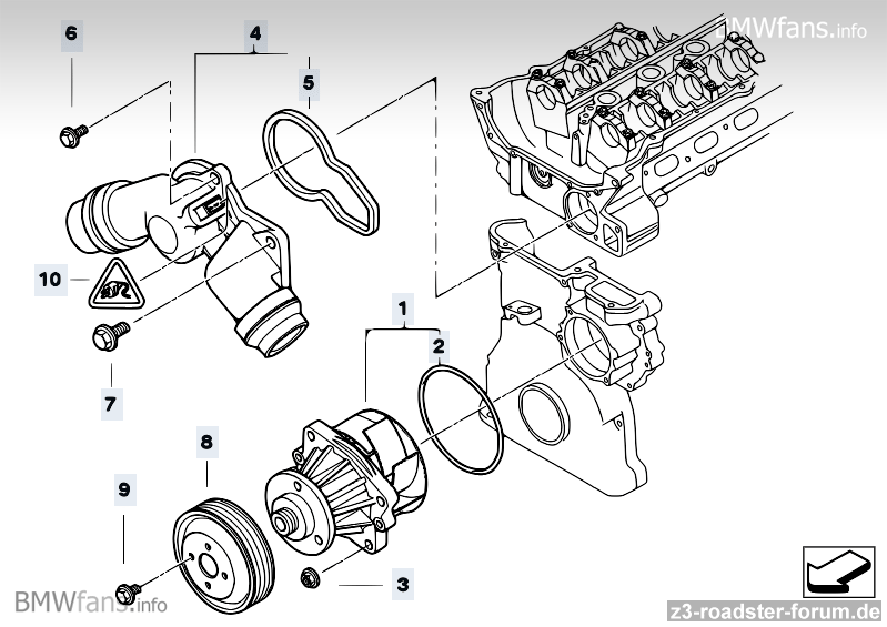

Also nochmal den Schraubenzieher geholt kein Ergebnis, nun habe ich mir ein elektrischen Geräuschverstärker geholt ( keine Ahnung wie sich das Ding nennt ) und habe den Motor erneut abgehört mit dem Ergebnis das die Wasserpumpe ein Geräusch hat wie eine Turbine!
Ich bin dann zum Freundlichen gefahren und sagte das sie die Wasserpumpe wechseln sollen ( es bestand noch Gebrauchtwagengarantie )! Er hat mich seltsam angeschaut und sagte er höre da nicht´s aber er wechselt sie wenn ich drauf bestehe und ja ich bestand drauf!!
Als ich am nächsten Tag das Fahrzeug abgeholt habe kam der Meister seines Fachs mit leichte roten Kopf raus und sagte mir das man die alte Wasserpumpe mit den Händen kaum noch drehen konnte, seitdem ist Ruhe im Motorraum ende erste Baustelle!

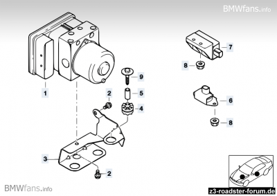

Also bin ich mal über die IGEF.-Nr. in die Soaftwear reingegangen ( bei einem freien Händler ) und habe den Fehlerspeicher ausgelesen - kein Fehler!

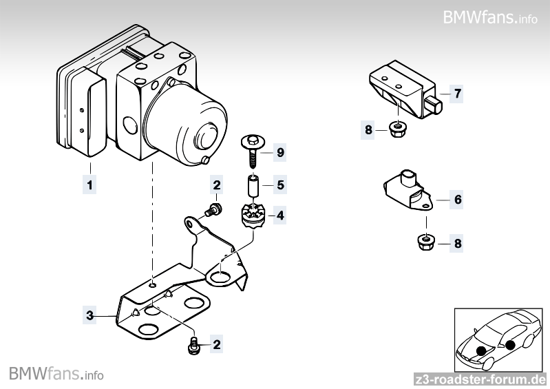

Dann bin ich in die Bauteile ( Steuergeräte ) reingegangen, das Ergebniss war ein falsch arbeitender Drehratensensor!
Er hat im Stand einen Wert gebracht von 0,6 anstatt von 0,0 ( der Maximalwert liegt bei ca. 2,8 ). Dieses Teil regelt in Zusammenarbeit mit dem Querbeschleunigungssensor die Motorleistung runter wenn das Fahrzeug schleudert bzw. ausbricht!
Mann kann dieses Teil über den PC auf 0 Werte einstellen was aber hier nicht mehr möglich war also hab ich das Teil bestellt und wollte es austauschen, es war auch schnell da und ich habe den Fahrersitz ausgebaut und den Teppich zur Seite geklappt!
Da ist es mir dann kalt den Rücken runtergelaufen, der Vorbesitzer des Autos ist genau dort wo die Sensoren sitzen aufgesessen und der Sensor hatte keine gerade Einbaulage mehr und konnte somit auch nicht mehr auf 0 Werte eingestellt werden, er hatte also in einer Linkskurve immer schon einen Negativwert im Steuergerät und hat mir somit die Motorleistung in Linkskurven weggenommen, sobald ich dann gerade gefahren bin gab mir das Steuergerät wieder volle Leistung!
Das Bodenblech wurde ausgebeult die Teile ( Querbeschleunigungssensor und Drehratensensor ) gerade eingebaut und auf Nullwert eingestellt!

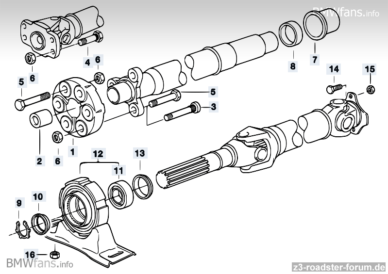

Beim schnellen auskuppeln hatte ich ein Unruhe im Antriebsstrang, wobei dieses Problem eher leicht zu beheben war!
Gewechselt wurden die die Hardyscheibe und das Mittellager inkl Halter!
Es war auf keinen Bauteil ein größerer Verschleiß zu sehen ich habe es aber aus Altersgründen ( Materialermüdung ) gewechselt!
Was soll ich sagen, es fühlt sich komplett anderst an, das Flankenspiel hat sich um einiges gebessert und auch die Unruhe beim schnellen auskuppeln ist weg!
Die Unruhe die ich hier beschreibe ist meiner Meinung nach in der Gummilagerung des Mittellagers zu suchen das beim alten Bauteil um Welten weicher war als beim neuen Teil!

Getauscht wurde die Wasserpumpe Bauteil 2 und 1.
Getauscht wurde der Riemenspanner Bauteil 2.
Drehratensensor Bauteil 7 ( 34 52 6 754 289 ) Bauteil 6 Querbeschleunigungssensor ( 37 14 6 776 212 ) beide Bauteile sind unter dem Fahrersitz eingebaut.
Gewechselt wurden Gelenkscheibe, Rillenkugellager und Mittellager.
