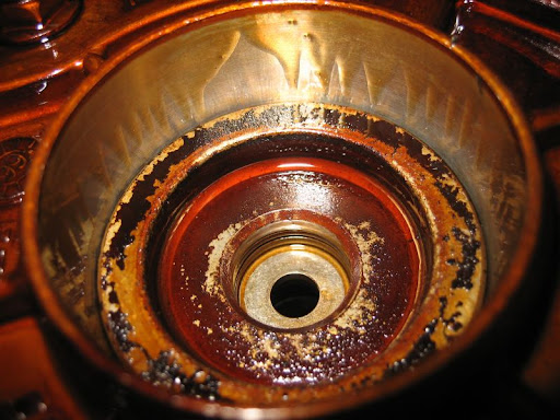

Ungereinigte Vanos (detail):
[ externes Bild ]
grob gereinigte Vanos:
[ externes Bild ]

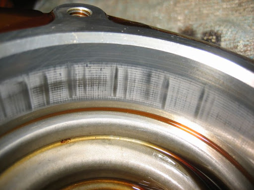

Was man hier sieht sind keine Riefen sondern Ablagerungen der alten Gummis an der Kolbenwand.
Nach der Bearbeitung mit Polierpaste sieht das dann so aus:
[ externes Bild ]

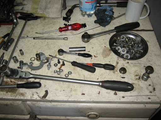

Viele Schrauben und das geeignete Werkzeug:
[ externes Bild ]

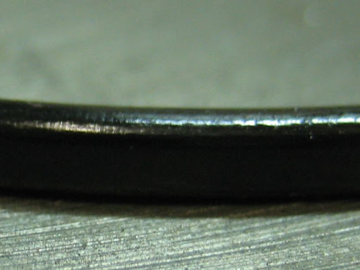

So sieht ein alter Dichtgummiring aus:
[ externes Bild ]
Der Zustand ist als hart und leicht spröde zu bezeichnen statt wie gewünscht als weich und biegsam.
Man kann auch erahnen dass er nicht mehr rund sondern auf der Außenseite flach ist.
