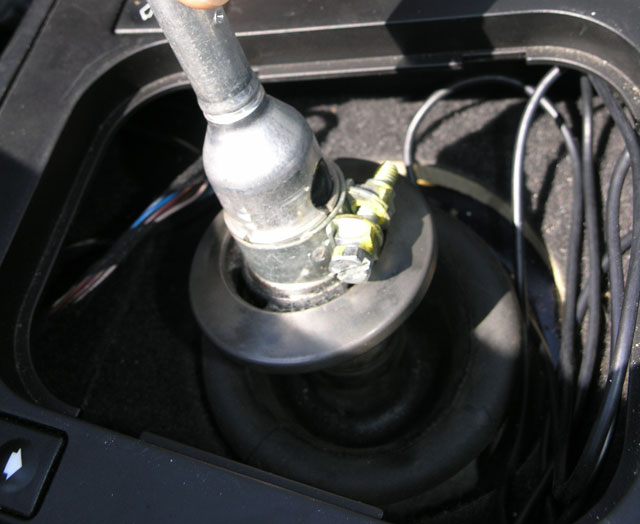

Beitragvon hoagie » 12.07.2005 13:02
Hallo!
Habe mich endlich mal drangesetzt, die Verkürzung einzubauen...war leider nicht ganz so einfach wie TTKiller das beschrieben hat und bin auch noch nicht fertig...nachdem ein Miniaturschraubenzieher im Inneren verschwunden ist, ich das Sicherungsblättchen erst verbiegen musste (bevor es im Inneren verschwand) bekomme ich jetzt den alten Hebel nicht raus!! Die weisse Pfanne bleibt auf Biegen und Brechen (und drehen und ichweißnichwas) drin!
Vielleicht liest das ja jemand und hat'ne Idee?? Ich geh jetzt nochmal raus, basteln, bin aber über jede Hilfe dankbar, da ich, wo ich so weit bin, das ganze nicht mehr ohne neue Schaltstange zusammenbauen will...
schonmal danke im voraus...

Beitragvon TTKILLER » 15.07.2005 11:06
HEY DU!!!
Tja, ohne sich etwas weh zu tun geht das nicht... :cry:
Ich geb zu, ein wenig fummelig is die Sache ja schon,
vor allem der scharfe Rand vom Blech des runden Ausschnitts.
Den hab ich erst mal behandelt :!:
Den Sicherungsring hab ich übrigends auch gewaltsam runtergerissen!
Da musste schon ein neuer her! Da taugt aber auch ein normaler E-Ring...
So und nun zur weissen Pfanne!
Ich hab dafür so ne lange Angelzange verwendet, dessen Enden gebogen sind!
Die kann man prima in die Aussparungen stecken
und mit "etwas" Gewalt drehen!
Dann is no prob...

Beitragvon hoagie » 15.07.2005 11:41
Hi TT-Killer :) Tja, diese Schaltgelenkspfanne ging dann doch raus, nachdem ich ca. 1/4 rausgebrochen hatte ;) Angeln tut bei uns ja auhc keiner. Was solls, Sicherungsring und Unterlegscheiben waren ja dabei - auch wenn ich die Scheiben weggelassen hab beim Einbau. Das Ding is jetzt auf jeden Fall drin und schaltet sich besser als je zuvor ;)
Danke für Deine Hilfe!
Was ich ganz interessant fand, war daß dieser Ring noch um die Schaltung war - das habe ich vorher in keiner Anleitung gefunden - und hat mich auch etwas vom Weitermachen abgehalten. Aber ich hab ihn einfach abgenommen und anschliessend wieder dran gebaut...war gar kein Problem. War auch original BMW...
Überraschung unterm Schaltsack...

Beitragvon TTKILLER » 15.07.2005 11:46
Was soll denn das für ein Ring sein???
Was ist da für ein Kabel angeschlossen???
Hast Du nen bel. Schaltknauf?
Hab die Einbauanleitung auf meiner Page auch dementsprechend geändert :-)
