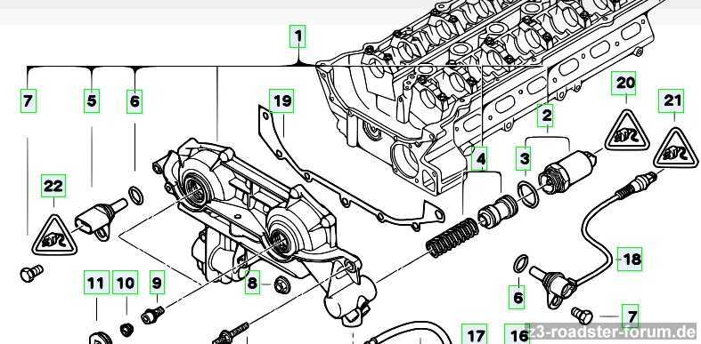

Einlass: Sehe zwar wo er ist.... das mit dem Luftfilterkasten bekomme ich auch hin damit ich an den unteren stecker komme ABER wie kann ich das andere ende abscrauben...komme nicht an die schraube!

aber wie schraube ich das MAGNETVENTIL ab ? das ist doch das silberne teil dass die schraube vom nockenwellensensor verdeckt... da sind ja 4-5 Torx Schrauben... ???
Den Auslass Nockenwellensensor hab ich jetzt garnicht gefunden... wo liegt der und wie bau ich den aus ?

auslasssensor find ich ganret im motorraum ...unjd einlasseite komm ich nicht an den stecker mit der schraube ran weil da so ein silbernes teil im weg is mit 3-4 torx schrauben :(

Der Auslass-Impulsgeber-Nockenwelle sitzt wenn du den Motor direkt von vorne betrachtest auf der linken, unteren Seite der Vanos- Einheit zwischen Lüfterrad und Vanos-Einheit.
Der Einlass- Impulsgeber- Nockenwelle sitzt, wenn du den Motor direkt von vorne betrachtest auf der rechten oberen Seite direkt am Zylinderkopf zwischen Stellmotor Vanoseinheit und Kopf.
Vieleicht hilft dir das Bild weiter: (Nr. 18= Einlass-Impulsgeber Nr. 5= Auslass- Impulsgeber)
Hinweis: Um den Impulsgeber Einlass wegzubekommen musst du mit einem 32er Maulschlüssel den Stellmotor, der direkt davor sitzt runterschrauben.

WOW vielen dank für die infos! werde es heut abend direkt testen :)

hat wu8nderbar geklappt! war ca 45 min arbeit... bin natürlich direkt probe gefahren und ich muss sagen...
kein verschlucken mehr bei 4000 umdrehungen! :)
viele dan nochmal...hoffe dieser threat hilft jemanden der ebenfalls die nockenwellensensoren wechseln muss :)
p.s. der sensor an der ausgangsseite sah etwas anders aus....das teil das reinkommt dieser runde, zylinderformige sensor sah beim alten ausgangssensor etwas anders aus... sprich kleiner... war das bei dir auch so ?
