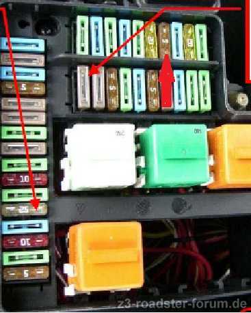

Beitragvon ThomasMS » 07.04.2010 16:17
Leider komme ich erst wieder am Freitag heim und bin mir grad nicht 100% sicher ob das Bild passt. Der dicke rote Pfeil zeigt die Sicherung. (braun, 5A)

Beitragvon andiJL » 08.04.2010 21:29
Laut dem Schaltplan geht die Sicherung direkt in die EWS und von dort zum Magnetschalter des Anlassers. Überprüfe also tatsächlich alle dazwischen liegenden Kabel. Also vom Sicherungskasten zum EWS-Modul hinter dem Armaturenbrett und dann bis zum Anlasser. Achte speziell auf Scheuerstellen und beschädigte Isolierung am Kabelbaum. Findest du was bitte melden ( Kabel sollte geprüft werden ), findest du nix mußt du zum Spezialisten - weil dann muß durchgemessen werden ....
