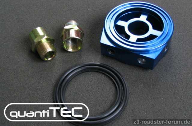

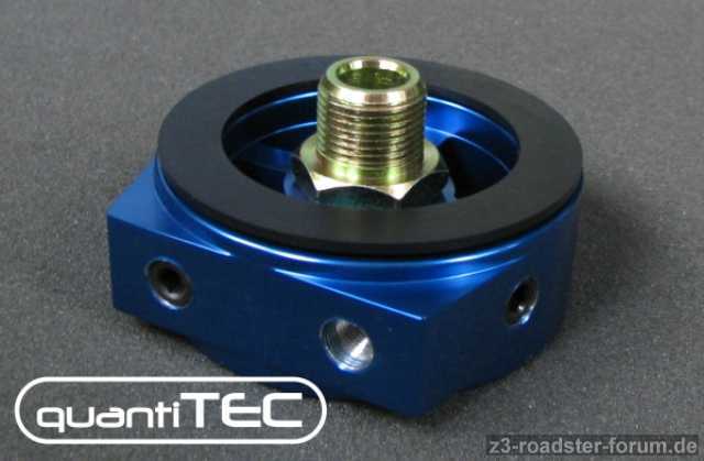

Hallo Zettdrei11
Schau mal hier ein Foto von dem was ich dazwischen hineingeben möchte.
Das ist ein Adapter damit ich einen Öldrucksensor und einen Öltemperatur sensor anschließen kann, somit erspare ich mir das hineinbohren in den Block. und dieser adapter passt für Autos mit einen Gewinde von
M18, M20, oder 3/4-16UNF.
Aber jetzt hab ich dieses Teil schon bestellt :-) Hoffe das es passt.[/img]

Beitragvon zettdrei11 » 06.03.2010 16:48
ich drücke mal die Daumen das es passt, in diesem Fall muss es ja wohl zwichen Motorblock und Filtergehäuse.

Beitragvon KISSCS6 » 06.03.2010 16:50
Das geht aber nur bei Anschraubfiltern,sowas gibt es beim Z nicht.

Beitragvon bartagame10 » 06.03.2010 16:55
Kiss , du bist der eminung das es nicht geht?
shit dann hab ich 25€ umsonst ausgegeben.
Naja ich warte mal ab bis ich das teil bekomme und dann probiere ich mal.

Beitragvon KISSCS6 » 06.03.2010 17:30
Nein gibt es nicht. Die BMW 6 Zyl. mit Zahnriemen hatten Anschraubfilter(z.B 325i Cabio E30, Z1) Jetzt nur noch Filterpatronen.Die Temperatur könnte man mit einem Sensor abnehmen den man anstelle der Ölablaßschraube nimmt. Hatte ich selber mal. Für den Druck gibt es glaub ich kombinierte Sensor/schalter die du anstelle des org. Öldruckschalters einschraubst. Der kann dann die Warnlampe ausschalten und gleichzeitig den Druck als wert anzeigen.
Wenn du Neuware gekauft hast ,gibt´s doch meistens Rückgaberecht oder ?

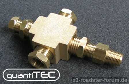

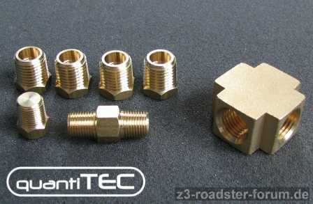

Beitragvon bartagame10 » 06.03.2010 19:04
He Kiss was haltest du von diesem hier? könnte ich eventuell mit dem Adapter etwas anfangen? Denn solanger der Händler die Ware noch nicht weggeschickt hat, könnte ich noch tauschen.
Hier ein Bild und die beschreibung dazu.
"Meist hat man das Problem, dass nur einen Anschluss vom Öldruckschalter vorhanden ist, man aber 2 oder 3 Sensoren anschließen möchte. Die Lösung stellt hierfür unser Ölsensor-Adapter dar. Er bietet 3 Anschlussmöglichkeiten für Sensoren/ Geber von Öldruck- und Öltemperatur Instrumenten.
Im Lieferumfang ist ein Blindstopfen enthalten, um eine evtl. nicht benötigte Öffnung verschließen können."

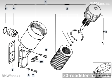

Ich glaube wenn ich mir das 2. Bild anschaue, könnte ich eine Schraube verwenden und anstelle des Öldruckschalters verwenden, dann den Verteiler drauf, und jetzt könnte ich den Temperatur Druck, und originaldruck Sensor verwenden.
Die obrige frage wie das jetzt aussieht hat sich denke ich erledigt. Das 3. Bild zeigt das die Nummer 10 der originale Öldruckschalter ist. Und da müsste ich jetzt den Verteilen dazuhängen oder?
Adapter für Ölanzeigen
bartagame10
Beiträge: 197
Themen: 47
Bilder: 12
Registriert: 04.07.2008 13:42
Wohnort: Ebergassing
Z3 roadster 1.9 (1997)
Re: 1,9er Gewindegrösse bei Ölfilter?
Beitragvon KISSCS6 » 09.03.2010 19:36
Dieser Verteiler ist nicht schlecht. Leider weiß ich jetzt nicht wieviel Platz vorhanden ist. Wenn genug Platz ist ,ist das schon die optimalste Lösung. Da kannst du dann alle 3 Sensoren einschrauben. Sensoren gibt es mit den verschiedensten Gewindearten. Bei Sandtler(Rennsportzubehör) gibts jede Menge Sensoren und Anzeigeinstrumente.
