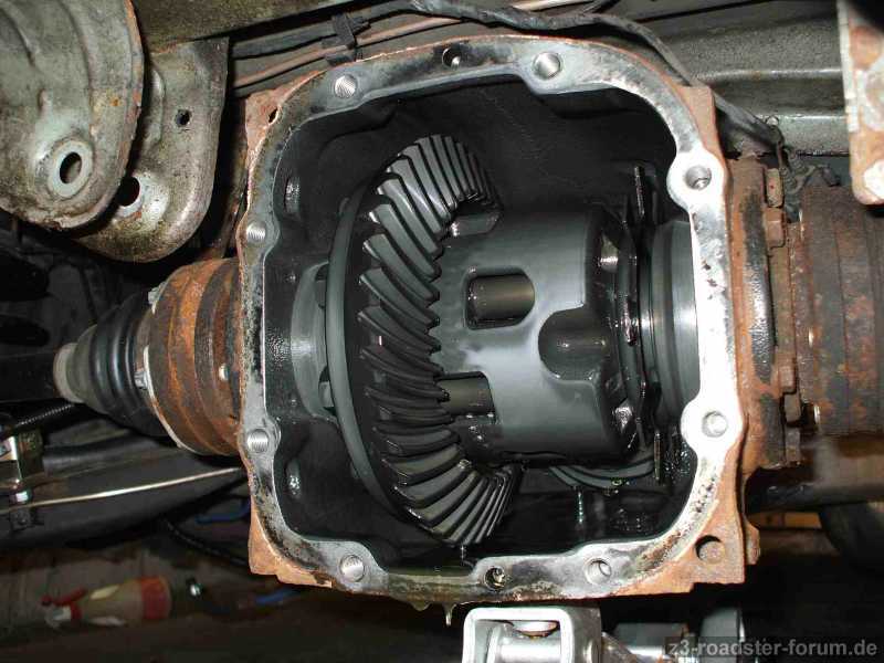

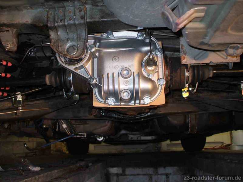

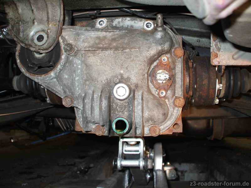

im Zuge einer Generalüberholung meines ZZZ-Unterbodens stand auch
das Gummilager das Differenzials an.
Da ein neuer Getriebedeckel mit Lager nur 35€ mehr kostet als nur das einzelne Lager und da der alte Deckel auch sehr vergammelt war habe ich mich für den Tausch des kompletten Deckels entschieden.
Um den Zugang zu erleichtern sollte der Notradhalter und der Stabilisator entfernt werden.
Ich stelle mal ein paar Bilder mit ein. Ist ja vielleicht mal interessant ein Sperrdifferenzial von innen zu sehen.
Grüße, Oliver.
