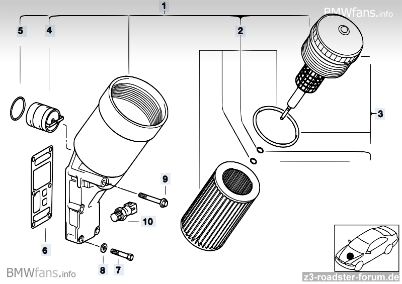

Mein Motorblock (1,9l, M43 TU, 4 Zyl., 3.99, 105000km) ist unter dem Ölfiltergehäuseanschluß zum Motorblock ölfeucht, zieht sich bis hinten links an der Ölwanne entlang, kein merklicher Ölverlust am Messtab.
Kann die Dichtung Ölfiltergehäuse an Motor undicht sein? Filterdeckel dicht, Simmering dicht.
Wenn obige Dichtung die Ursache ist, kann man das selbst wechseln und wo finde ich eine Anleitung? Habt ihr noch eine andere Idee wo das Öl austreten könnte.

wenn du es schon soweit lokalisieren kannst, dann ist das schon mal ganz gut. Könnte schon die Dichtung sein; möglich wäre aber auch der Öldruckschalter (Nr. 10 des Bildchens).
Dichtung vom Ölfiltergehäuse und Austausch des Öldruckschalters kann jede kleinere Werkstatt mit links und kostengünstig erledigen, sofern du es nicht selber machen kannst.

bei mir lag es an der Dichtung ( Bild 6 ) - die Dichtung incl Montage direkt bei BMW hat 170.-€ gekostet - das teuerste war wohl das Suchen - ebenso müssen wohl auch einige Teile wie Lima entfernt werden da sonst der Tausch wohl nicht möglich ist.
