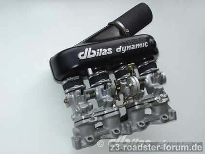

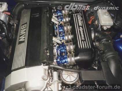

Beitragvon enerdeluXe » 08.01.2010 12:43
dbilas dynamic - Ansaugbrücken (Ansaugkrümmer) für Doppelvergaser oder Einzeldrosseleinspritzungen
das stammt von der dbilas page...also lag ich wohl doch richtig...
Die dbilas dynamic Ansaugbrücken dienen seit Jahren dazu, Doppelvergaser oder Einzeldrosselklappenteile an den jeweiligen Motor zu montieren. Die dbilas dynamic Ansaugbrücken zeichnen sich durch eine sehr gute Passgenauigkeit aus. An allen Ansaugbrücken sind Dichtungen sowie Stehbolzen und Muttern montiert. Bei Ansaugbrücken, bei denen der Kommentar "mit Düsenbohrungen" steht, gibt es die Möglichkeit die Einspritzventile in der Ansaugbrücke unterzubringen.
Alle Preise auf dieser Seite beinhalten 19% MwSt.
hier ein bild wie deine zusätzlichen 20 ps (für DEN 1,9immerhin 17ps) aussehen könnte (preis komplett 2000 eus für den 2,8er und 1450 eus für den 1,9er)
also man sagt ja 1 ps kosten 100 euro,also passt das schon...
