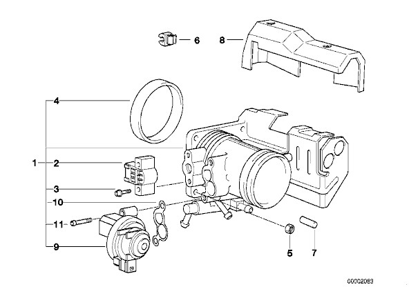

Hat jemand schon mal Erfahrung mit dem austausch des Potenziometers an der Drosselklappe gemacht ?
Wäre sehrb erfreut über Hilfe wenn Möglich mit Bild wo das Teil sitzt.

Beitragvon Harald » 21.01.2005 21:03
Hallo Frusti zetti,
hoffe das sich der Link öffnen lässt, habe ihn kopiert und hier eingefügt.
/www.realoem.com/bmw/showparts.do?model=CM11&mospid=48078&prod=20000400&btnr=13_0402&hg=13&fg=15
hier ist das Bauteil zu sehen!

Beitragvon Harald » 21.01.2005 21:15
hier das Bild dazu!

Beitragvon Frusti Zetti » 23.01.2005 11:03
Hallo Harald!
Danke für deine Bemühungen,konnte den Link leider nicht öffnen bin aber mit ein bisschen klicken auch hingekommen.
Die Detailzeichnung ist schon klasse,aber welche Nummer hat der Poti?
auf der Real.oem .com Homepage ist alles auf Englisch beschrieben,sorry aber da habe ich in der Schule wohl nicht richtig aufgepasst.
Vielleicht kannst Du mir ja die Nummer für den Poti nachreichen.
Danke Eurer Frusti Zetti.

Beitragvon Harald » 24.01.2005 11:48
.... und hier noch die BMW Nr. für Teil (2) im Bild 13631436000 für den 1,9 L, 118 PS, Bauj.2000 bzw. 13631726591 für den 1,8 L /98.
Das Teil nennt sich Drosselklappen Ventil Schalter. Am 1,8 L Motor ist ein Wert von 4 KOhm angegeben.
Vor der Drosselklappe am Luftfilter sitzt dann noch der Luft Mengenmesser. Dieser gibt auch über eine Art Poti die jeweilige Klappenstellung (je nach Menge der angesaugten Luft) an das Steuermodul weiter! Der Mengenmesser ist laut Bild nur als eine Einheit zu haben.
