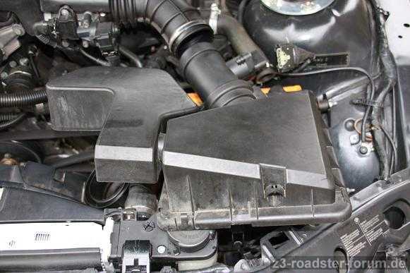

:thumpsup: darauf tippe ich auch, Selbsteinbau kein Problem dauert keine 10 Minuten - nur falls die Kontroll-Leuchte bereits leuchtet muss der Fehler anschliessend gelöscht werden...
der LMM sitzt zwischen dem Schlauch und Luftfilterkasten ( ist ein Kompaktstecker drauf ) - hier auf dem Foto bereits vom Schlauch getrennt - wird mit einer Schelle befestigt.
