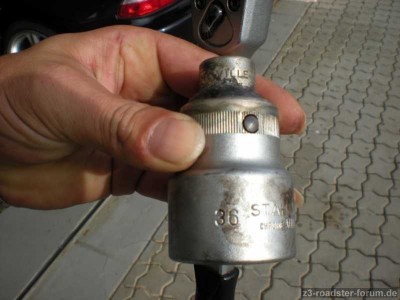

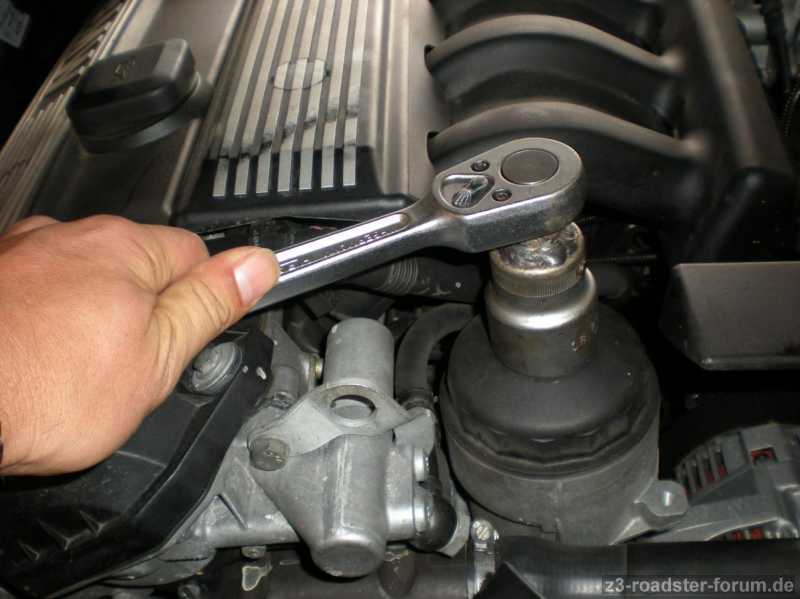

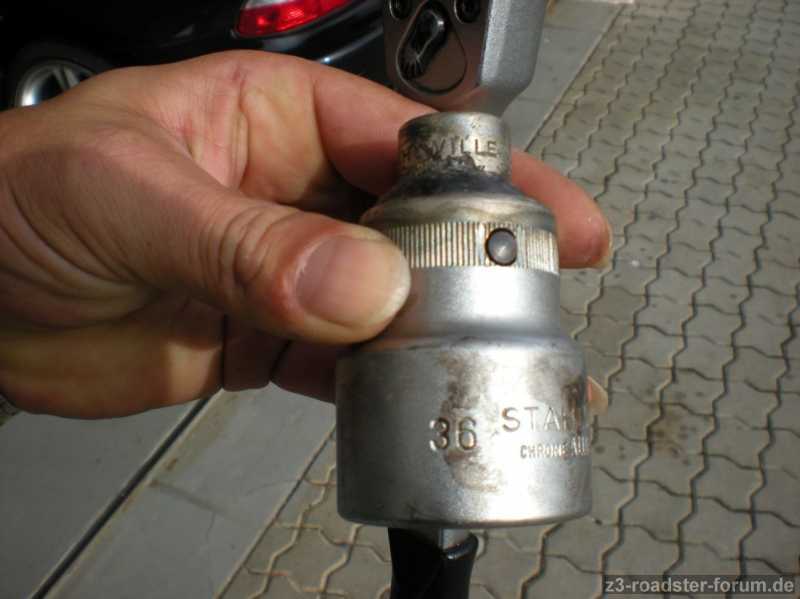

Hallo Leute,
in Ermangelung eines wirklich gut geeigneten Werkzeugs zum Öffnen des Ölfiltergehäuses habe ich mir eines angefertigt. Eine alte 1/2 Zoll Nuss in eine 3/4 Zoll Nuss Grösse 36 mm eingschweisst und fertig:

Gibt es denn keine geeignete Nuss zum stecken...?

Beitragvon Seitzfendi » 16.09.2009 23:19
Zumindest habe ich keine 36er Nuss mit halbzoll Vierkant in den einschägigen Katalogen (Hazet, Stahlwille) gefunden. Einen 3/4 -Zoll Kasten habe ich verfügbar - ist aber mit etwas Laufweg verbunden. Mit der entsprechend grossen Knarre ist das Ganze dann zu unhandlich. So wie es jetzt ist, greife ich einfach in den Werkzeugwagen.

Beitragvon ZZZ Ivo » 17.09.2009 18:34
Für ein paar Euros gibt es übersetzungen von 3/4 Zoll auf halb Zoll

Beitragvon Seitzfendi » 17.09.2009 22:44
@Ivo: Ich weiss, das wollte ich aber nicht. Umstecker war vorhanden.
@sway: Proxxon-Katalog habe ich keinen und will auch keinen - Proxxon wäre aber in diesem Fall eine mehr als ausreichende Alternative gewesen.
@Malte: Jetzt bin ich baff. Du hast keinen 32er Gabelschlüssel aber dafür eine 36er Hazetnuss mit halb-zoll Vierkant in deinem Fundus? :roll:
Gruss Seitzfendi
