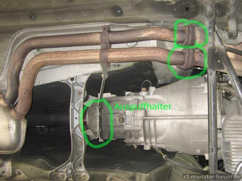

Auspuff:
Vier 10er Schrauben am Übergang von Krümmer/Kat und Vorschalldämpfer öffnen.
Zwei 8er Schrauben an der Aufhängung vom Vorschalldämpfer lösen.
Drei Haltegummis am Endschalldämpfer abziehen.
Auspuffanlage in einem Stück abnehmen. Am besten ohne zu verkanten und die Stehbolzen am Krümmer abzureißen.

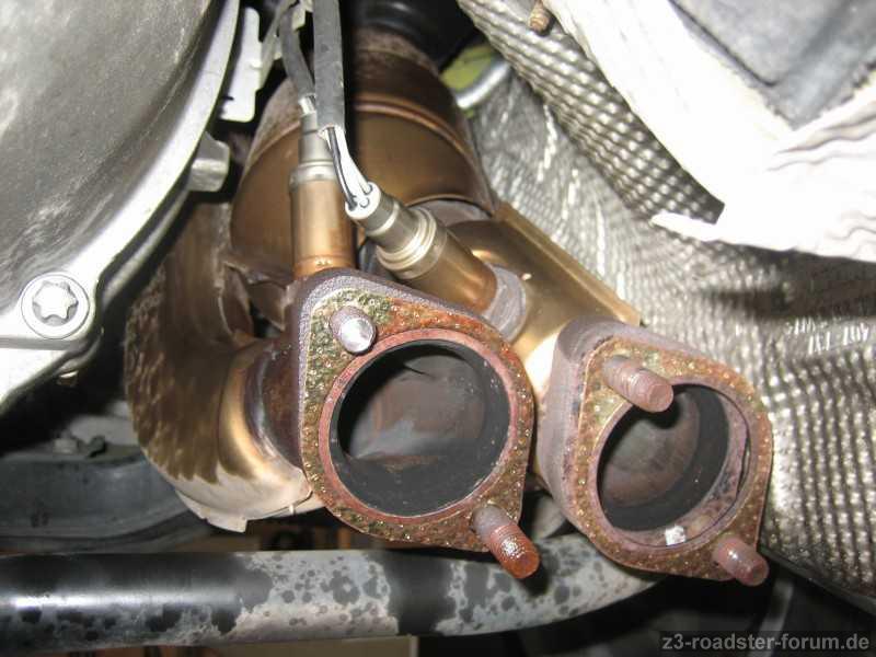

Ein für Schlosser kleines Problem war noch, dass beim Ausbau des Auspuffs eine der vier Stehbolzen am Krümmer abgerissen ist.
Ich hab erst nach einer halben Stunde geblickt was Gio zur Lösung des Problems unternommen hat.
Stehbolzen abflexen, durchbohren und Gewinde rein schneiden.
Dann Schraube inklusive Mutter rein drehen und Auspuff durch anziehen der Mutter fixieren.

Auspuffbefestigungen

Krümmer mit Kats, Lambdasonden und abgerissenem Stehbolzen.

die am Hosenrohr abgerissenen Schrauben abflexen und ausbohren ist nicht wirklich das Wahre. Die Bolzen erhitzen und ausdornen wäre besser. Von BMW gibt es extra Schrauben für diesen Fall (15,- € das Stück).
Ich selbst hatte beim Diff.-Wechsel das gleiche Problem, 3 von 4 abgerissen.
