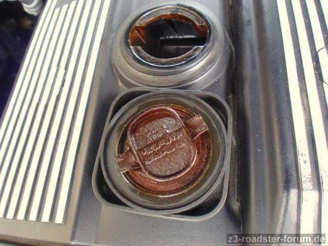

Ich habe gerade meinen jährlichen Ölwechsel gemacht.
Sagt mal - ist das normal das das Öl nach 10.000 km so bräunlich
in der Farbe ist?
Das 5W-30 ist von Megol und eigentlich top. Ich brauche zwischen meinen
Ölwechsel Intervallen auch nicht mal nach kippen. 8)
Ich habe mal zwei Bilder mitgeschickt, damit Ihr euch mal ein Bild machen könnt.

Hi, fährst du häufiger Kurzstrecken?
Ist das was ich da sehe Schaumartig?
:idea:
Wenn beide der Fragen mit ja beantwortet werden können, kommt dass von der Kurzstreckenfahrt. :2thumpsup:

Das ist halt eingetrocknetes Öl, oder?

Also ich hatte ja mal den ganzen Ventildeckel ab. Mein Öleinfüllstutzen sah genauso aus. Das ist aber wirklich die einzigste Stelle am ganzen Ventildeckel die so aussieht, der Rest war bei mir super sauber ;). Das ist konstruktiv so, da hier der Ventildeckel am kühlsten wird, da lagert sich also das ganze Kondensat des Motors ab ( so kann man es auch am einfachsten immer wieder wegmachen ). Einfach saubermachen und weiterfahren. Erst wenn es gelblich, richtig schlammig wird dann würde ich mir Sorgen machen.

nee,nee !!!
Ölschlamm ist da nicht vorhanden, zum Glück :thumpsup:
Mich stört einfach nur diese rotbraune Farbe. Malte wird da Recht haben,
das ist halt nur getrocknetes Öl.
Ich mache mir da mal jetzt keine Sorgen, denn der Motor schnurrt echt wie ein Kätzchen. :mrgreen:
