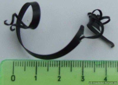

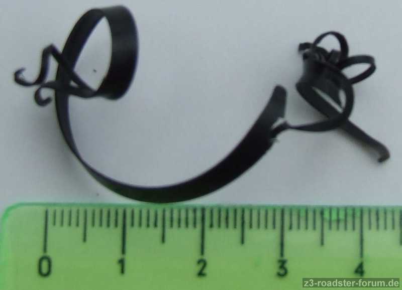

1. Hierbei kam ein merkwürdiges Plastikteil mit zum Vorschein (siehe Bild). Hat jemand eine Idee, um was es sich dabei handelt?

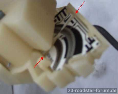

2. Meine Platine ist mittig gebrochen (siehe Bild). Sieht hier jemand eine Reparaturchance?

Die Pfeile zeigen den Bruch und dort auch eine Lücke!
Merkwürdiges Fundstück!

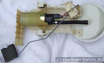

Mal eine komplette Pumpe von hinten

diese Art Platinen kannst du nicht reparieren. Hatte das gleich Problem bei einen älteren LMM. Auf der Platine selbst ist ein Kontaktstreifen ähnlich wie in alten Lautstärke-Reglern, je nach Position wird der unterschiedliche elektrische Widerstand verändert. Dieser nutzt mit der Zeit auch ab.

Das merkwürdige Plastikteil ist die kaputte Dichtung der Pumpe :wink:
Habe die Pumpe wegen diesem Defekt auch vor ein paar Jahren tauschen müssen. Nun habe ich noch eine Reservepumpe im Keller.
