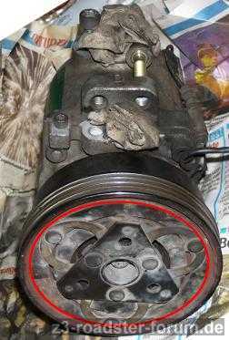

Beitragvon Eck » 28.07.2009 22:32
Hallo Sundriller,
das Teil im inneren der Riemenscheibe (das im roten Kreis auf dem Bild), kann ich im Auto problemlos drehen, d.h. der Kompressor als solches sollte also noch in Ordnung sein. Ich hab auch eine neue Sicherung eingesteckt und das Stromkabel an der Kupplung abgemacht. Die Sicherung bleibt heile, d.h. die Kupplung ist defekt.
An dem Ersatzkompressor muß ich jetzt erstmal schauen, wie ich das auseinanderbekomme. Da man die Kompressorwelle ja nicht zu greifen bekommt, kann ich die Imbusschraube nicht lösen. Muß mir erst was geeignetes suchen, um die Welle festzuhalten.
