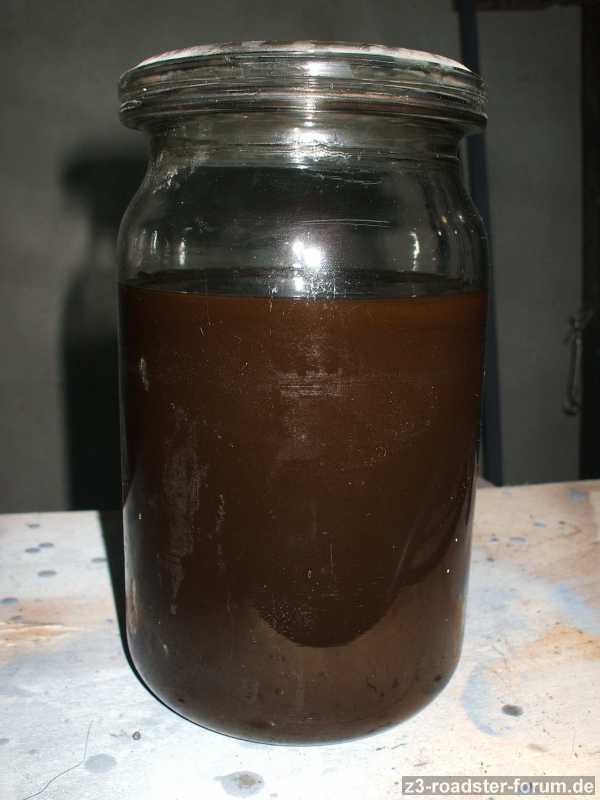

ich habe bei meinem ZZZ eben das Öl im Hinterachsgetriebe gewechselt.
Beim ablassen der alten Suppe war ich erschrocken, wie dunkel das Öl nach zehn Jahren und 133tKm geworden ist.
Ist das normal so?
Grüsse, Oliver.

Ja ist normal , und schaut eigentlich noch gut aus für das alter + Sperre, die ja das Öl mit verunreinigt (Abrieb der Lammellen + hitze) .
Hab schon dunkleres aus einem Diff mit sperre angelassen!

dann ist ja gut. Ich dachte schon, da stimmt was nicht.
Dann wird die dunkle Färbung durch die Sperre verursacht?
Ist so ein Öl den noch "funktionsfähig"? Oder war der Wechsel dringend nötig?

Funktionfähig ja , aber es kommt halt darauf an wie optimal die Schmierwirkung noch ist, wie gesagt , lieber alle 50 tkm mal geschaut, die Sperre je nach fahrstil mehr oder weniger arbeitet. ( heiss wird)

War aber nicht mehr viel drin oder täusche ich mich da mit den Abmessungen vom deinem "Ölgefäß" ?

schmeisse das öl alle 80-90tkm raus.... oder sätestens nach 6 Jahren.
BMW sagt ist "Lebensfüllung" schaut man jedoch das kleingedrucke steht: Garantie bis 6 Jahren ( danach.... hätten Si emal gewechselt )
und bei jeder 2. Inspektion II sollte es gemacht werden

das Einkochglas fasst 1,5l . Ich habe das nur für das Foto in das Glas gefüllt. So konnte man die Farbe schön sehen.
Es war also etwas weniger als 1,5l drin. Eingefüllt habe ich 1,6l.

Achso ;)! Also laut VIN kommt in meinen ZZZ genau 1.5l rein. Werd gleich mal wechseln, mal schaun ob ich das Bild noch toppen kann. :lol:

zettischrauber hat geschrieben:Ich habe das nur für das Foto in das Glas gefüllt. So konnte man die Farbe schön sehen.
