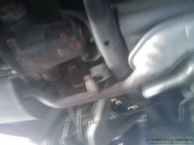

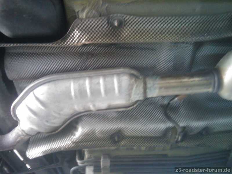

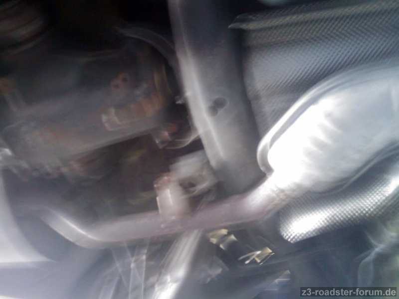

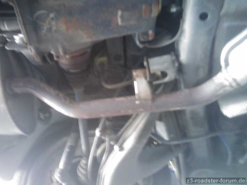

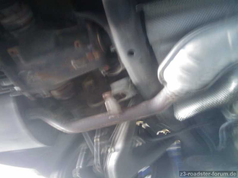

Beitragvon head3r » 06.07.2009 17:57
hallo joe612,
selbst ein angeblicher profi, der für hamann gearbeitet hat, war vor ort und war sich sicher dass er passt...musste sich aber dann doch von der anlage überzugen lassen dass es nicht geht.
habe einige fotos auf der bühne mit dem handy gemacht...vielleicht könnt ihr etwas erkennen.
die aufhängungen direkt am endtopf würden passen, doch schon ab endtopf verläuft das rohr abgewinkelt beim hamann und die folgende aufhängung wäre auf der falschen seite.
aber schaut mal auf den fotos.
