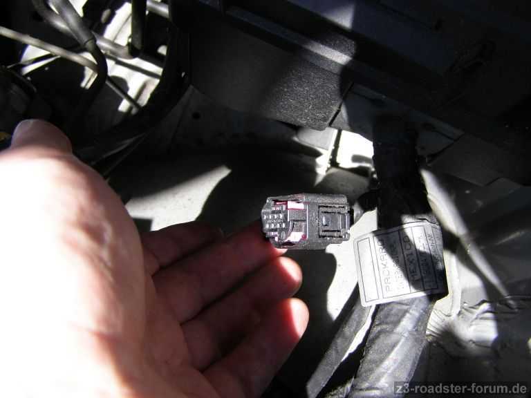

mir sind gestern bei der Durchsicht 2 Sachen aufgefallen, bei denen ich mal euren fachmännischen Rat brauche.
Ist das richtig, dass bei dem Schlauch der vom Bremsflüssigkeitsbehälter abgeht keine Schelle dran ist, damit dieser nicht abrutschen kann (Markierung roter Kreis)?
Und dann ist mir noch dieser Stecker ein bisschen weiter vorne vom Bremsflüssigkeitsbehälter aufgefallen. Ist das der Diagnose Stecker? Hat der keine Abdeckung oder Schutzkappe? Das Ding verstaubt doch.
Ich hoffe ihr könnt erkennen was ich meine und könnt mir helfen.
Ist übrigens ein 2,8 VFL.
Danke im Voraus für die Hilfe!

thomaslehner hat geschrieben:Ist das richtig, dass bei dem Schlauch der vom Bremsflüssigkeitsbehälter abgeht keine Schelle dran ist, damit dieser nicht abrutschen kann (Markierung roter Kreis)?
der schlauch geht zur kupplung und schelle braucht man da keine - ist ja sogesehn kein druck drauf
thomaslehner hat geschrieben:Und dann ist mir noch dieser Stecker ein bisschen weiter vorne vom Bremsflüssigkeitsbehälter aufgefallen. Ist das der Diagnose Stecker? Hat der keine Abdeckung oder Schutzkappe? Das Ding verstaubt doch.
nein die diagnosebuchse ist auf der anderen seite vom motor.
was das jetzt für einer ist.... hmm.... bild zu schlecht, aber wenn mal weiter schaust, findest bestimmt noch so um die 10 stecker, die orientierungslos im motorraum baumeln :wink:

Beitragvon thomaslehner » 24.06.2009 20:16
Der Stecker ist ganz rechts wenn man von vorne auf das Fahrzeug schaut und geht in einen schwarzen Kasten der rechts an der Spritzwand sitzt.

Beitragvon GodlikeZ » 24.06.2009 20:20
also links in der nähe vom sicherungskasten....
such mal weiter, auch da wirst noch paar mehr nichtverwendete stecker finden.
das ist normal, weil der kabelbaum ja nichtnur im zzz verbaut wurde und andere modelle haben halt andere ausstattungen und so bleiben beim einen oder anderen eben herrenlose stecker im motorraum zurück.
diagnosebuschse ist wie gesagt auf der anderen seite. ist ein grosses rundes teil zwischen dom und "batteriefach"
