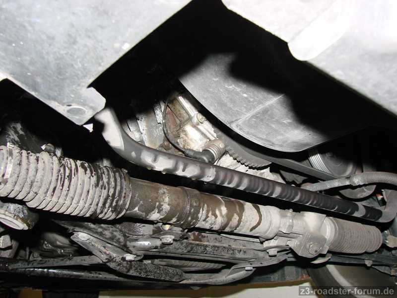

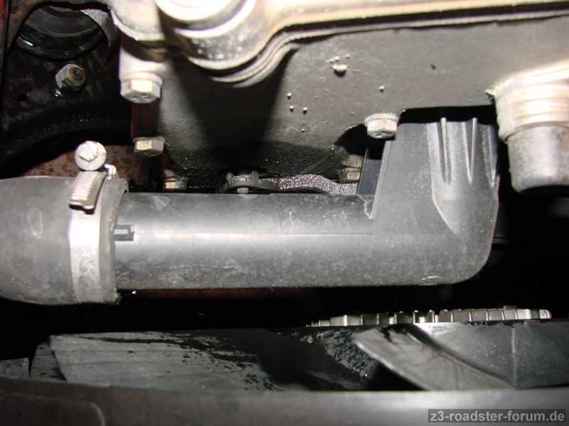

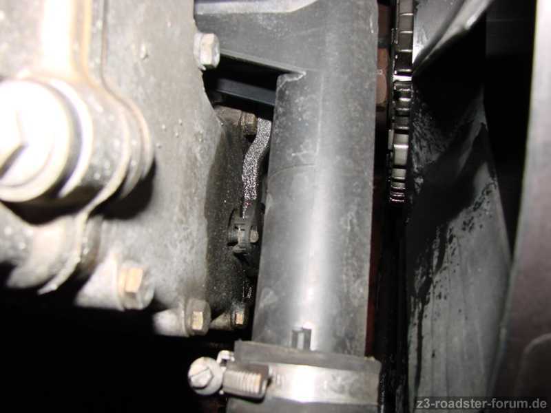

Hilfe! :cry: :cry: :cry:
Seit 15 min ist mein Zetti nicht mehr ganz dicht. Nach einer 15min Fahrt tropft mein Motor. In Regensburg waren noch keine Tropfen zu sehn. 15 min später (zu Hause) sieht mein Mädel eine Tropfenspur. Ich schieb den Zetti 2 m zurück und da ist eine Wasserlacke! :shock: Schock schwere Not!
- Kein Öl dabei - Reines Kühlwasser.
- Im Öl ist kein Wasser zu finden (Öl ist 2 Monate alt und noch TOP!)
- Alle Schellen und Schläuche hab ich abgetastet und sind dicht.
- Es fehlt kaum Kühlwasser. Scheint wirklich erst seit 5-10min zu tropfen)
- Thermostat wurde beim Ölwechsel gewechselt. (sitzt der da in der Nähe?)
- Temperaturanzeige blieb schön in der Mitte.
Woher kommt das Wasser? Ich kann es nicht eindeutig identifizieren. Der Motor ist ja noch heiß und das meiste Wasser verdunstet grade.
Montag lass ich mich zur Werkstatt schleppen - nur das ist noch so lange hin. Hat jemand nen Verdacht? Wie teuer wird´s? oh oh oh.... mein Zetti tut mir leid...
Hier ein paar Bilder:

Re: Mein Zetti ist inkontinent! (Kühlflüssigkeit unterm Moto
Beitragvon Seitzfendi » 13.06.2009 14:43
Hallo Andy,
könnte die Wasserpumpe sein. Kostet ca. 45 Euro bei Stahlgruber.
Gruss Seitzfendi
Beitragvon z3-780 » 13.06.2009 15:03
Hallo Andy,
Mein Beileid,würde auch sagen die WP hat sich verabschiedet.
Beitragvon PfAndy » 13.06.2009 15:32
Ja. *seufz*
Jetzt wo ich mir dieses Bild http://de.bmwfans.info/parts/catalog/Z3 ... hermostat/ angesehen hab bin ich mir auch fast sicher.
Na gut. Dann gehör ich ab jetzt auch zu den WaPu geschädigten. Wenigstens hab ich´s im "Anfangsstadium" bemerkt. Ist ja schon mal was. :!:
Würdet ihr da noch selbst zur Werkstatt fahren?
Hier die Strecke:
http://maps.google.de/maps?f=d&source=s ... =UTF8&z=14
Oder soll ich mich von meiner Freundin schleppen lassen. Problem: Ich muss über die Autobahn oder nen Rießen Umweg fahren.
Beitragvon andiJL » 13.06.2009 16:58
PfAndy: Würdet ihr da noch selbst zur Werkstatt fahren?
Ich habe meine Pumpe vor der Haustür selber gewechselt. Aber 15 Km setzen das Kühlsystem noch nicht wirklich unter Druck. Das sollte auf eigener Achse klappen. Vorher den Kühlmittelstand nochmal prüfen ggf. auffüllen und den Motor nicht unnütz im Stand laufen lassen. Und mach die Heizung an, solange Warmluft kommt arbeitet die Kühlmittelpumpe auch. :mrgreen:
Beitragvon PeterZZZ » 13.06.2009 22:34
Du sagst, Thermostat wurde beim Ölwechsel auch gemacht? Dann schau Dir doch mal die unterste der drei Schrauben genau an, ob die auch wirklich einigermaßen fest ist... An die kommt man nämlich nur äußerst bescheiden dran (ich hab mein Thermostat erst gestern erneuert)... Falls Du ein Nicht-Schrauber bist: Das Thermostat ist das L-förmige Plastikteil, das am Motorblock festgeschraubt ist, am anderen Ende steckt der Schrauch dran (das zentrale Teil auf dem ersten Foto)...
Beitragvon PfAndy » 14.06.2009 16:44
Ja ich bin ein Nicht-Schrauber. Aber nicht weil ich es nicht kann, sondern weil ich nicht will bzw. weil ich hier nur zum Studium bin und kein Werkzeug da hab.
Dass es der Thermostat sein könnte war auch eine meiner Überlegungen. Da ich den ZZZ eh in die Werkstatt bringe die den Thermostat gewechselt hat, werd ich das natürlich als erstes überprüfen lassen. Mal sehn wann mein Wagner Zeit hat - aber wahrscheinlich werd ich mich dann am Dienstag hier eintragen: https://www.z3-roadster-forum.de/phpBB2/ftopic2599.html
Beitragvon PfAndy » 16.06.2009 16:34
Hi Leute,
also es ist wirklich nicht zu teuer geworden. Genauer gesagt hat es gar nichts gekostet. Schuld am Wasserverlust war die Dichtung vom Thermostat. Die hatte nen Riss und da hat´s rausgesuppt. Stand das System unter Druck spritzte es genau in Richtung WaPu. Ob jetzt die Dichtung von Haus aus nen Fehler hatte oder ob mein Mechaniker da was beim Einbau verletzt hat sei mal dahingestellt. Der Meister hat mir die Dichtung gezeigt und gemeint er reklamiert den Thermostat und schickt ihn ein. Die Wasserpumpe hat er sich auch noch mal angehört/angefühlt und die ist noch TOP.
