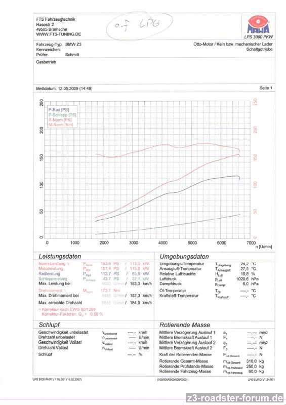

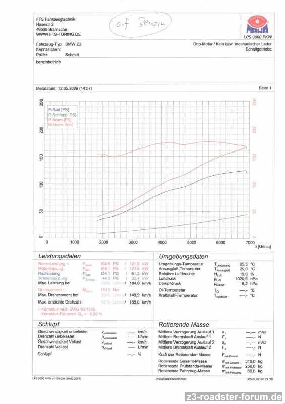

Ich war heute mit meinem Z3 beim Bekannten auf dem Leistungsprüfstand um die Werte auf Benzin- und Gasbetrieb in Erfahrung zu bringen. Die Werte sind echt erschreckend!
Normalwerte des BMW Z3 2.2i:
Leistung: 170 PS / 125 kW
Drehmoment: 210 Nm
Meine Werte:
Benzin:
Norm-Leistung: 164,6 PS / 121,0 kW
Motorleistung: 168,1 PS / 123,6 kW
Drehmoment: 176,5 Nm
LPG:
Norm-Leistung: 153,6 PS / 113,0 kW
Motorleistung: 157,4 PS / 115,8 kW
Drehmoment: 173,7 Nm
Hier die beiden Leistungskurven:

[ externes Bild ]
Wie kann sowas sein? Ok, etwas Leistungsverlust auf LPG-Betrieb ist bekannt. Aber doch nicht 10%?! Und wie können die schlechten Werte im Benzinbetrieb zustande kommen?

Die Leistungsmessung auf einem Prüfstand krankt doch immer an einigen Parametern, die geschätzt werden. (Rollwiderstand etc.).
Auf Deinen Messprotokollen unter "Rotierende Massen" sind auch solche Werte eingetragen, die nicht unbedingt stimmen müssen.
Wenn Du mit dem Motorlauf zufrieden bist, dann vergleiche doch mal die Werte der Beschleunigung ( 0-100 oder 0-160) und der Vmax. mit den Werksangaben. Das läßt sich mit einer Stoppuhr einfach prüfen.
Erst wenn dort die Werte stark abweichen würde ich weitersuchen.
