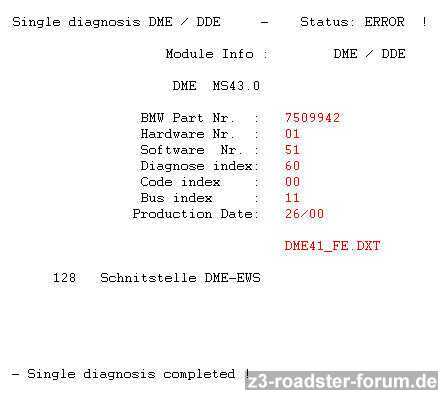

Beitragvon Mmickey » 11.05.2009 16:16
Mmm, folgenden nichtssagenden Fehler spuckt CarlSoft aus ....! Kann da jemand etwas mit anfangen?

Beitragvon gerd635 » 11.05.2009 17:13
Kannst Du selber machen, Arbeitszeit je nach Sensor 20min bis über
1 Stunde. Pro Sensor fallen ca. 60-70 € Materialkosten an. Bitte aber Originalteile verwenden da die Billigteile aus der Bucht nicht immer richtig funktionieren (ging mir so). :wink:
Mit dem Fehler im Speicher kann ich leider nicht viel anfangen. Fehler vom DME zu den Einpritzdüsen. :roll:

Beitragvon rotcolie » 11.05.2009 17:56
Ich würde eher sagen von der dme( digitale Motor elektronik) zur ews ( ekektronischen Wegfahr Sperre )

Beitragvon Mmickey » 12.05.2009 10:46
Danke Euch. Mal schauen, ob ich selbst schraube, aber um das Auslesen des Fehlerspeichers werde ich wohl nicht rum kommen, Car(l)soft ist ein wohl leider fast nicht gebrauchen.
Hoffe auch, dass damit eher die Wegfahrsperre gemeint ist. Gemerkt habe ich aber bisher nicht, dass da etwas nicht stimmt ...!
