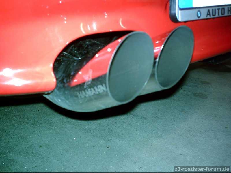

Irgendwann werde ich auch mal dazu kommen den Hamann-Auspuff mit den schrägen Endrohren zu montieren.
also den identischen wie Shoei hat:
[ externes Bild ]

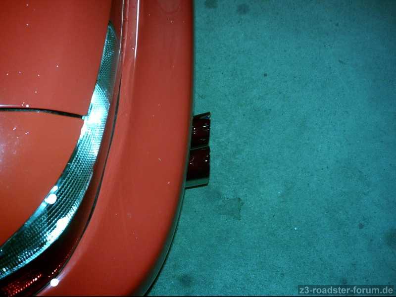

Mich stört aber der immense Karosserieüberhang:
[ externes Bild ]
Lange Rede, kurzer Sinn: wie kürze ich das Doppelrohr am besten so das es sauber aussieht?
Mit der Metallsäge wird's wohl nicht so gut.
- mein momentane Idee+ nachfeilen -
Auf der grossen Metallbandsäge?
- Da wird wohl das Sägeblatt auswandern -
Hat jemand eine bessere Idee - Spezialist an Bord -?
Beim TÜV dackele ich auch noch vorher vorbei, von wegen
Auspuff darf nicht die Karosserie überagen und ABE bei gekürzten Endrohren. Ich lebe ja jetzt in Deutschland, da ist ja sowas nicht so einfach ..........
