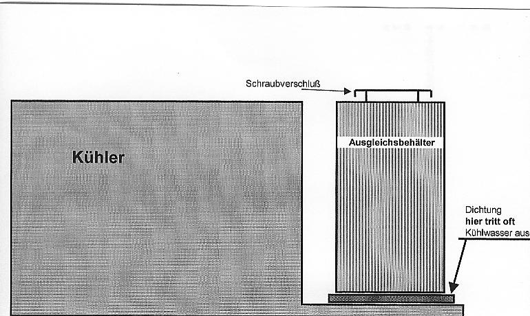

Beitragvon andrez338 » 27.12.2004 18:38
@ Wolfgang!
Deine Sache macht mir Mut. Vieleicht kannst Du mir ein Bild von der Stelle zusenden? Habe Dir eine PN geschickt!
==> Vielen Dank im Voraus!

Beitragvon Wolfgang D. Z. » 28.12.2004 15:22
Auf Wunsch hier eine Skizze von der Schwachstelle an der oft Kühlwasser verloren geht.
Ein Foto kann ich schlecht machen , da es an dieser Stelle sehr eng ist.
Ich hoffe das mit der Skizze aber gut die betreffende Stelle zu finden ist.

Beitragvon andrez338 » 28.12.2004 18:58
@ Wolfgang!
Vielen Dank für die Skizze!
Hat mir sehr weitergeholfen! Genau an der Stelle tropft es auch bei mir!
Hast Du damals den Kunststoffbehälter erneuert?
Oder nur die Dichtungsringe?

Beitragvon Wolfgang D. Z. » 28.12.2004 19:31
Hallo
Erneuert habe ich nichts.
Die einzige Arbeit die ich gemacht habe war , den Schraubverschluß (Einfüllöffnung vom Ausgleichsbehälter) gut mit warmen/heißem Wasser
ausgewaschen.Dadurch wurde die Öffnung frei durch welche der Überdruck vom Kühlwasser entweichen kann.
Das Kühlwasser hat zwar einen geschlossenen Kreislauf,aber wenn der Motor heiß wird kann sich ein Druck von über 2 bar bilden und die Luft kann durch die Öffnung im Schraubverschluß entweichen.
Das heißt im Schraubverschluß befindet sich ein Überdruckventil.
Dieses kann schon mal durch kalkhaltiges Wasser oder aber auch vom Frostschutzmittel verkleben.
Soviel wie ich weiß ist ein Druck bis zu 2 bar normal.Alles was darüber geht muß entweichen können.Sollte dies nicht möglich sein, sucht der Überdruck sich die schwächste Stelle zum entweichen.Und das scheint die Verbindung vom Kühler zum Ausgleichsbehälter zu sein.
Weg muß der zu hohe Druck auf jeden Fall, sonst würden die Schläuche " dicke Backen" bekommen. :lol:
Diese Problem scheint aber nur bei älteren Modellen aufzutreten, soweit mir bekannt ist.
Was und ob bei den neueren Modellen etwas geändert wurde weiß ich allerdings nicht.
