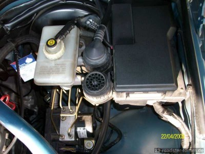

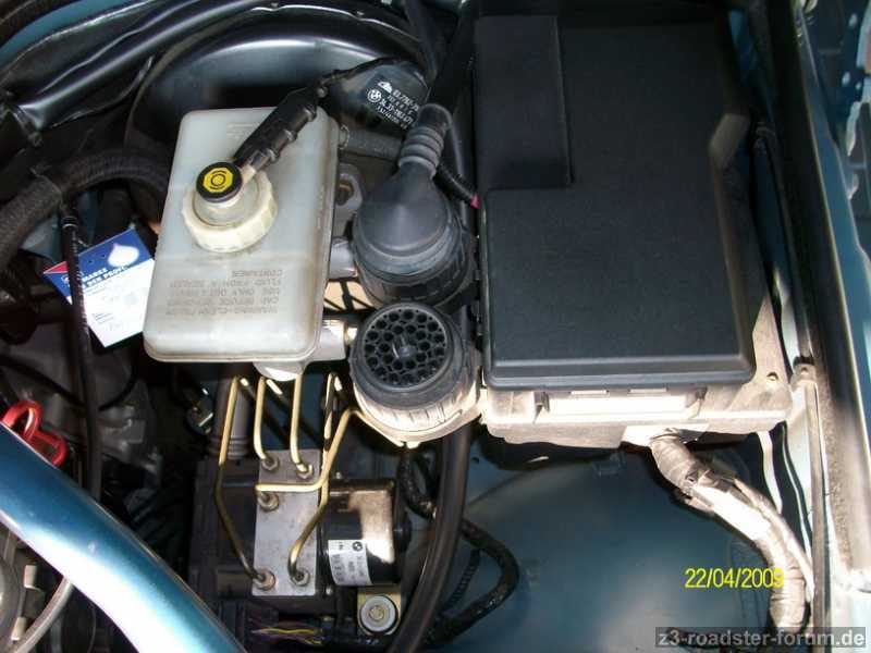

Hallo an Alle,
wir haben unseren Z noch nicht so lange. Hab eine Frage zum Motor. Links am Sicherungskasten hängt eine Buchse (sieht ungefähr aus wie Serviceintervallbuchse rechts). Am Kabelstrang links hängt der dazu passende Stecker. Auf der Buchse ist ein Blinddeckel.
Was ist das?

SilviaUli hat geschrieben:wir haben unseren Z noch nicht so lange. Hab eine Frage zum Motor. Links am Sicherungskasten hängt eine Buchse (sieht ungefähr aus wie Serviceintervallbuchse rechts). Am Kabelstrang links hängt der dazu passende Stecker. Auf der Buchse ist ein Blinddeckel.
Kenn den 1.8er nicht. Hier mal ein Bild von meinem (ist aber der 1.9er)
[ externes Bild ]
