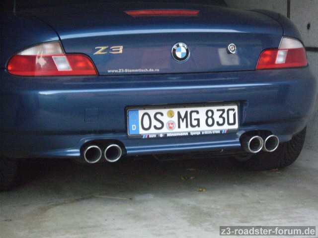

Ich hatte mir auch eine Duplex-Anlage eingebaut, war auch kein Problem.
Das Reserverad muß weg, das ist schon richtig. Und wie mein Vorredner
schon gesagt hat mußt Du bei dem ausschnitt für die rechte Seite sauber und genau arbeiten.
Ich hatte mir die rechte Seite mit einem Leaser angezeichnet.
Eine Schablone von der Linken Seite gemacht, wegen den Radien in den Ecken.
Aussägen kannst Du das ganze mit einer Laubsäge, das geht Super.
Als nichts wie dabei und Selbermachen.

Es wird eine Eisenmann-Anlage :D Vier Wochen muss ich leider noch warten bis die geliefert wird :(
@ Gofy
Sieht wirklich gut aus mit der Duplexanlage. Ich hoffe, das Endergebnis wird bei mir das gleiche.
