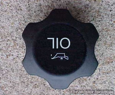

Liebe Lesenden,
beim Blick unter der 710er Deckel (siehe Bild unten)
musste ich feststellen, dass bei 2,2l-6-Ender starke, tiefbraune Ablagerungen zeigt. Und das trotz vorschriftsmäßiger Verwendung von vollsynthetischem Castrol und echten 37tkm.
Dieses Phänomen ist mir von meinem alten Benz (E220, W124, 104tkm) sowie dem Golf IV (1,4l, 87tkm) völlig unbekannt.
Seht Ihr da akuten Handlungsbedarf im Sinne einer Motorspülung, oder ähnlichem?
Danke und Gruß... Schorsch

Meiner hat auch dunkelbraune Ablagerungen am Öleinfüllstztzen. Scheint aber bei BMW ganz normal zu sein. Da der Öldeckel die kälteste Stelle am Motor ist lagert sich da das Kondensat nunmal gerne ab und vermischt sich mit dem Öl. Drauf achten solltest du wenn es weißlich/geblich( viel Kurzstrecke ) wird und somit die Kübelwellengehäuseentlüftung im Winter verstopft ( so wie bei den kleinen VW Motoren 1.4 16V ).

Hi Speedranger,
wie's innendrin aussieht, vermag ich ohne Röntgenbrille nicht zu sagen 8)
Auf jedenfall aber handelt es sich nicht um eine Wasser-Öl-Emulsion, nicht zuletzt, da ausschließlich Langstrecke.
Es handelt sich mehr um eine dunkelbrau, etwa 0,5mm starke Schickt, die mit dem Fingernagel abgekratzt werden kann.
Ich bin natürlich darüber verwundert, dass dieser Effekt bei rund 37tkm auftritt, einer Laufleistung, bei der es in meinem Benz noch metallisch blank schimmert. Schon seltsam.
Einer Motorspülung stehe ich an sich skeptisch gegenüber. Thrombose im Ölkreislauf durch abgelöste Ölschlammpartikel. Das wird teuer :?
So denn, freue mich auf weitere, sachdienliche Hinweise... Schorsch
