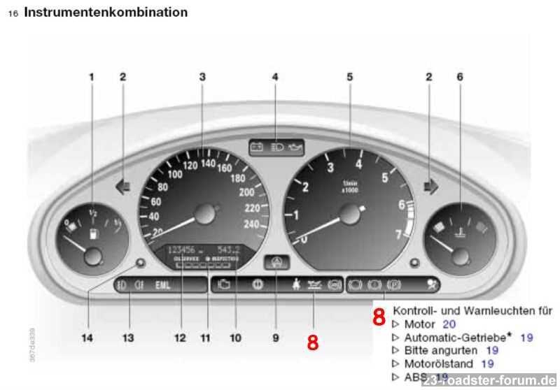

Habe seid 2-3 Tagen das Problem dass die Kontrollleuchte für das Kühlwasser nach der Fahrt noch etwa 20 sek leuchtet !
(gelbe leuchte mit der Kanne und der welligen Linie darunter )
- müsste aber meines Wissens das Kühlwasser sein ??
Habe Kühlwasser kontrolliert und
auch mit Wasser nachgefüllt (bis 3/4 voll)
Heute wieder gleiches Proplem nach 50km Autobahn / dabei ist die
Anzeige im Tacho auf normal Temperatur !!! / nach Ausschalten des
Motors brennt schon wieder das Lämpchen !
Was wäre jetzt sinnvoll ?

Die von Dir beschriebene Leuchte ist vom Motoroel!!! Sofort Motoroelstand kontrolieren!!

sind die Motoroelleuchten nicht grundsätzlich ROT ?????

Scheinbar nicht,dafür haste ja das Oelkännchen :lol:
Hast Du keine Betriebsanleitung zu Deinem ZZZ???
Alte Autofahrerregel,bei jedem 2.Tanken das Oel kontrolieren.
So jetzt geh schnell raus und kontroliere :lol:

jap ist für den Ölstand das kleine gelbe Lämpchen;-)

Die gelbe Leuchte mit der "Kanne" und der "Welle" darunter ist für den Flüssigkeitsstand der Scheibenwaschanlage.

Beitragvon z3-780 » 07.03.2009 10:28
Hallo Christoph ,
:shock: :shock: :enraged:
Gucks Du.
Gruß Hans :pssst:

Beitragvon Sundriller » 08.03.2009 14:39
Hallo Hans
Du hast recht. das ist die Leuchte für Motoröl.Hab noch mal genau nachgesehen. Die Warnleuchte für Motoröl ist tatsächlich gelg und nicht wie üblich rot. Hat mich jetzt auch verwirrt.
