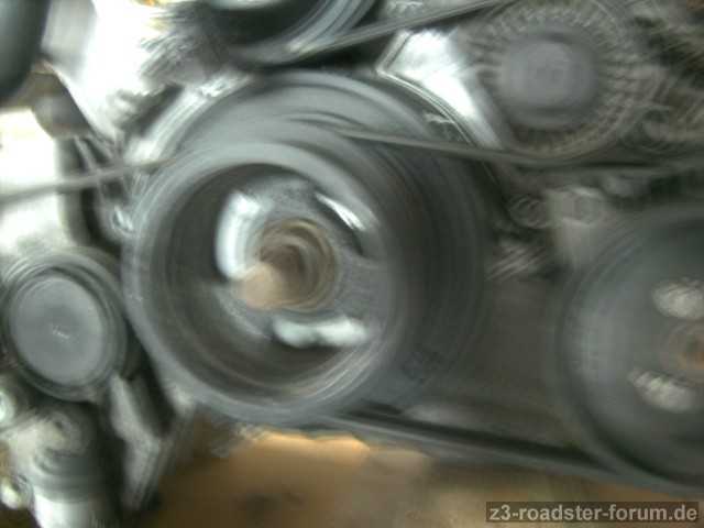

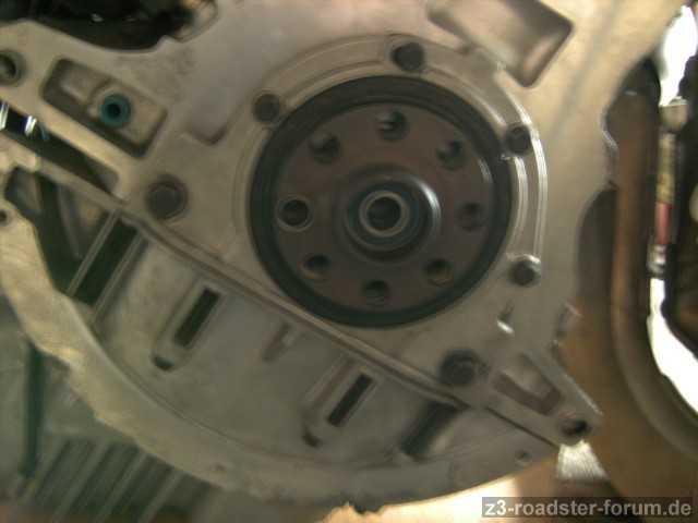

Beitragvon ISO » 27.02.2009 13:03
Wenn er von oben Trocken ist, dann kann es nur noch die Ölwanne, oder den Hinteren oder Vorderen Simmenring, Abdichtung der Kurbelwalle sein. Für den Hinteren Simmenring muss man das Getriebe ausfahren, die Kupplung und das Schwungrad abnehmen, dann kommt man beim 6 Zylinder an den Simmenring. Da sind dann 4 x M10 er Schrauben und 2 x M13er Schrauben, dann kann man den Deckel mit dem Simmenring wechseln. Oder vorne muss man das Keilriemen Rad abziehen und dann kommt man auch zum Vorderen Simmenring.
Wenn man etwas eingerichtet ist, kann man das selber machen, wenn es der Hintere Simmenring ist, dann würde ich aber auch gerade die Kupplung wechseln.
Anbei noch 2 Bilder
LG
Gio

Beitragvon JRK » 27.02.2009 14:59
Hey Danke für eure mühevollen Antworten. Besonders Dir, ISO. Bin etwas beruhigt, dass es wohl wahrscheinlich nicht die Zylinderkopfdichtung ist.
Gestern war Ölwechsel, hab heute nochmal unter den Wagen geschaut, keine Ölspuren. Ölstand soweit auch normal. Natürlich werd ich trotzdem Dienstag da hin, kann sich ja schlagartig wieder ändern...
[edit] ISO, wie meinst Du das mit dem Kupplung wechseln? Die austauschen? Würde sich eventuell sogar lohnen, weil ich das Kupplungspedal nur mit viel Kraft durchtreten kann...
