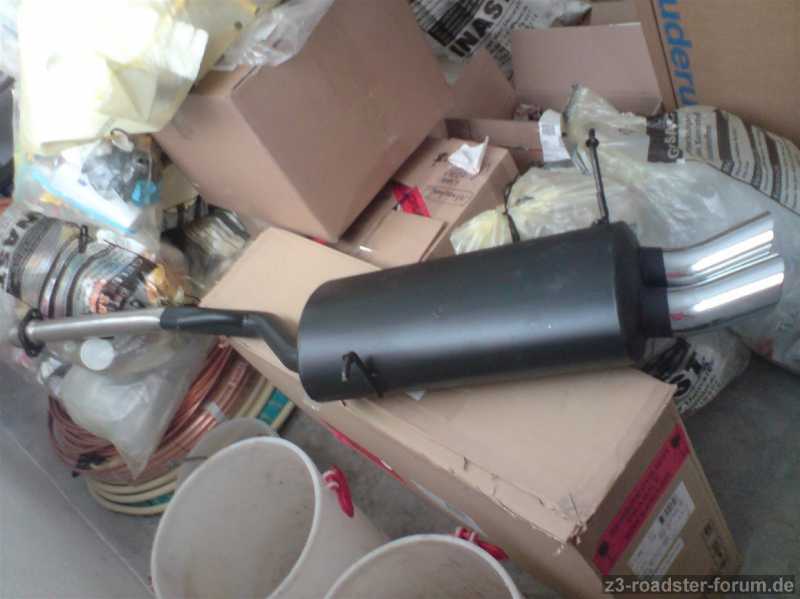

Beitragvon suger90 » 24.02.2009 22:27
hi, der sieht so aus, wenn er bei dir ankommt!
ich hab einfach meinen alten abgeschraubt und den neuen ran..
also nix schweißen etc.. bei mir hat alles gepasst.

Beitragvon zettdrei11 » 24.02.2009 22:30
Das Ebayfoto kann ich schlecht erkennen-sitzt da ein Flansch dran ? Auf dem Foto von Kevin entfällt der Vorschalldämpfer, der Umbau wäre kein Problem
