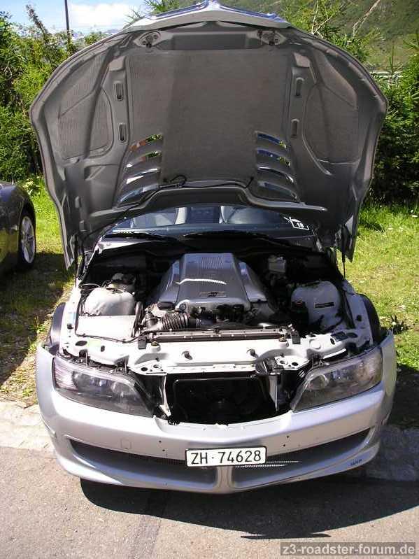

Servus miteinander,
ich versuche schon lange irgendwelche Infos über dieses Fahrzeug heraus zu finden, leider waren meine Versuche von einem sehr mässigen Erfolg gekrönt.
Es gab, was ich herausfinden konnte, zwei Umbauten. Einmal von AC-Schnitzer als Prototyp und einmal von Hartge.
AC-Schnitzer hat dafür den M62B44 aus dem E39 verwendet, inkl. Getriebe. Der Diff ist wohl anders als beim E39. Über die Modifikationen an dem Rahmen schweigen sie sich aus.
Hartge hat für diesen Umbau einen 5-Liter Motor. Wenn ich mir die Bilder anschaue, sieht er sehr nach einem M60-Motor aus. Zumal Noelle Motors eine Hubraumerweiterung auf 4,94 Liter für den M60/M62 anbietet. Allerdings hat der Hartge 5-Liter rund 10PS und 10Nm weniger Leistung.
Um einen V8 in den Z3 einzupflanzen, braucht man (das, was ich bisher herausgefunden habe):
-> geänderte Motorhalter*
-> geänderte Ölpumpe*
-> geänderte Ölwanne*
-> geängerte Absaugkrümmer
-> geänderte Getriebehalterung (die da hinten, also ausgangsseitig)
-> Diff
* Da Alpina einen V8 schon mal in einen E36 verpflanzt hat und die Karosserie vom Z3 mit der des E36 3ers weitestgehend identisch ist (E36/7), kann man diese Teile übernehmen. Ein Motorhalter kostet bei Alpina 300€, Ölwanne + Ölpumpe ca. 2000€.
Was mich noch interessiert, wurden irgendwelche weitere Modifikationen vongenommen, sowas wie "versetzte Spritzwand", oder wurde BKV + HBZ und/oder Lenkgetriebe versetzt oder änliches. Wenn ich mir die Bilder anschaue, steht alles genau dort, wie bei Serie auch, aber die Bilder können täuschen.
Danke Euch schon mal.
Grüssle
Heinrich

Wenn man was genau wissen will, sollte man die Leute fragen, die es gemacht haben. Heute habe ich diese Mail von AC-Schnitzer erhalten:
Sehr geehrter Herr XXX!
Am Z3 haben wir damals den Motorraum nicht vergrößert. An Änderungen zum Serienmotor haben wir die Motoraufhängungen angepaßt und eine eigene Ölwanne verbaut. Die Auspuffkrümmer sind ebenfalls für diesen Motor gebaut worden. Lenkung und Bremskraftverstärker sind bei uns nicht veändert worden, da wir Ölwanne und Fächerkrümmer entsprechend neu konstruiert haben.

von Hartge gab es übrigens einen 4.7-Liter und einen 5-Liter-Motor für den Z3.
Hartge 4.7-Liter:
[ externes Bild ]
Vermutlich hat es diesen mittlerweile zerbröselt:
https://www.z3-roadster-forum.de/phpBB2/ftopic10292.html
Hartge 5-Liter (soll ein Einzelstück gewesen sein):
[ externes Bild ]
Sicherlich erhältst du bei Hartge noch detaillierte Infos zu den beiden Motoren.
Gruß Toni

Beitragvon SwaY » 29.11.2008 14:42
naja...so detailliert sind die infos nicht
auf die frage ob die basis für den 4.7er der m62b44 gewesen ist bekam ich die antwort: es ist der 4.4er aus einem 540i
tolle antwort, die abgasnorm die das ding hatte kennt auch keiner, aber ich habs mittlerweile fast aufgegeben zu hoffen, dass er die euro3 schafft und mein tüv sagt er trägt mir das nicht ein wenn sich die abgasnorm verschlechtert...somit hats sich für mich mit höchster wahrscheinlichkeit leider erledigt
immerhin hab ich erfahren, dass hartge an der karosse der m-roadster basis nichts verändert hat, kein bisschen verstärkt oder sonstwas
also falls du sowas verbauen willst musst bei bmw fragen, was für verstärkungen nötig wären, ohne so ne art unbedenklichkeitsbescheinigung wirds nämlich auch nix
der silberne ist übrigens ebenfalls ein einzelstück soweit ich das herausgefunden habe...bzw war es
