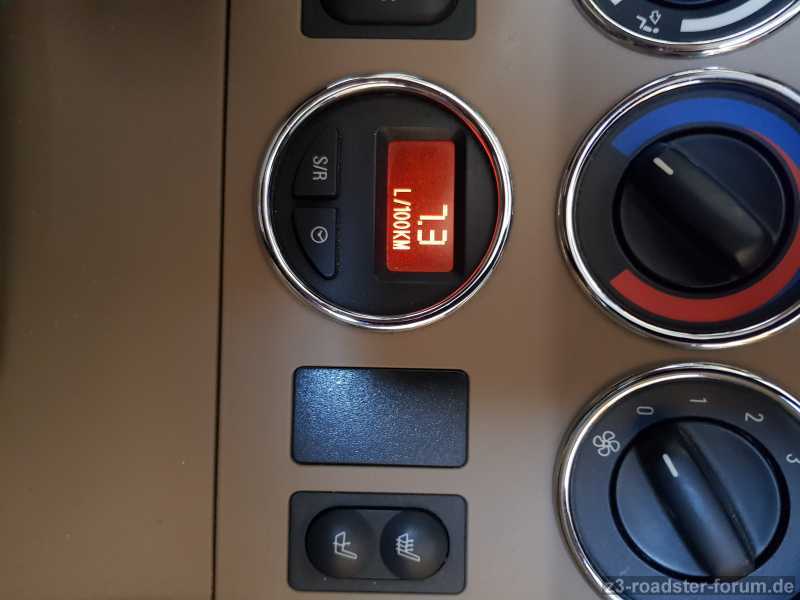

heute 400km gefahren,2 Personen,Kofferraum voll mit Werkzeug.Gemischter Fahrbetrieb,Stadt,Land Autobahn,Stopp and go(Elbtunnel)max 130kmhVerbrauch lt.BC,7,3ltr.Vor Vanosüberholung,8,5 - 9ltr.
Schön mal richtig ausgelietert, Reinhard?
Ich hatte auch gute Verbrauchswerte laut BC. Der ist jetzt richtig eingestellt und die Traumwerte sind Vergangenheit :(

Beitragvon zumie » 23.07.2019 22:13
triple hat geschrieben:
Kay
Hallo Kay,
ja hatte ich gemacht,nachdem ich den Minderverbrauch nach der Vanosüberholung festgestellt hatte,die hatten es es auch bitter nötig,unrunder Motorlauf im Stand ,schlechte Gasannahme.Der Motor ist nicht wieder zuerkennen.Eigendlich ist es mir egal,ob er 7,8 oder 9Ltr braucht.Interessant war lt BC die Differenz nach der Vanosüberholung.Vielleicht haben wir hier oben auf dem platten Land,einen kleinen Verbrauchsvorteil. :)

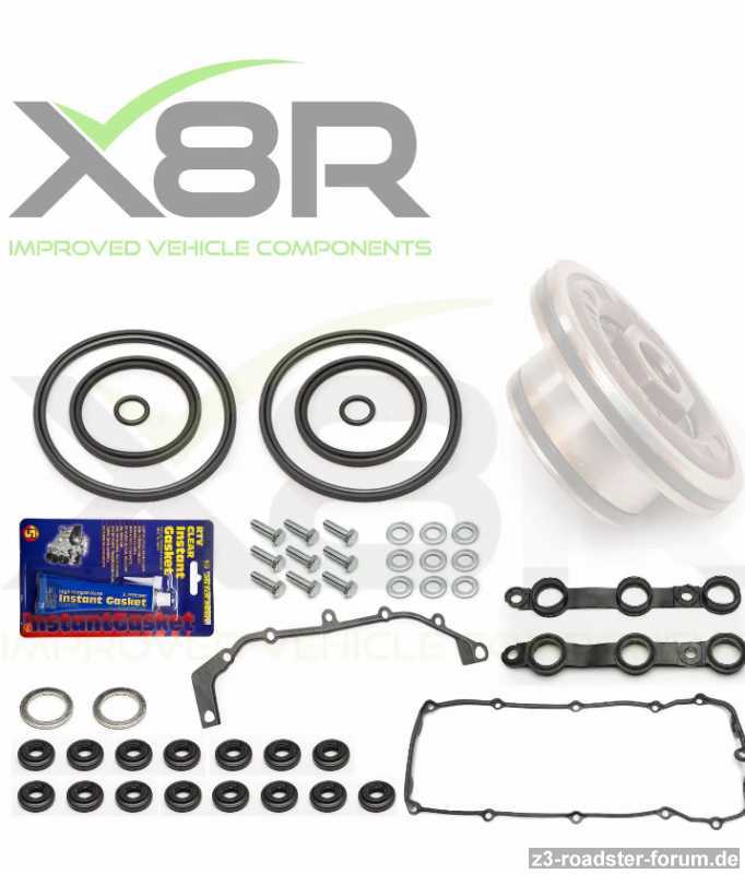

Nun mein Anliegen, ich hab eine X8R Kit über eBay geordert mit vanos sowie ventildeckel Dichtungen usw. 80€
Den Wechsel möchte ich selber machen, aber laut YouTube etc. braucht man noch diverse Werkzeuge für nockenwelle usw. OT ausrichten,abstecken ...
