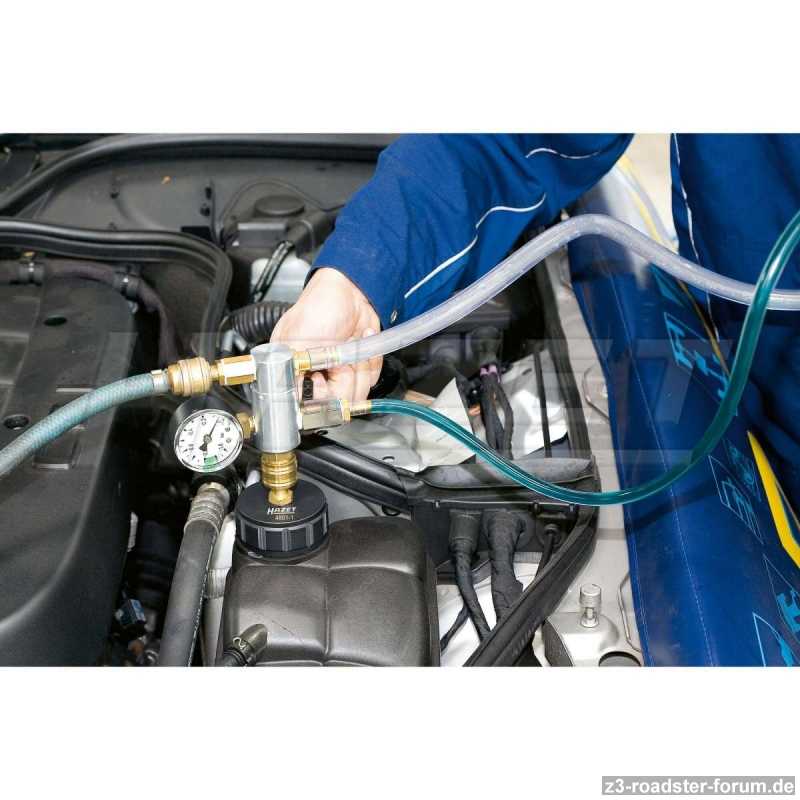

ich lese schon eine Weile mit und möchte vielleicht einen Beitrag (Senf) leisten. Über das entlüften mit Vakuum habe ich gelesen, doch wurde auch mit Vakuum auf Dichtheit geprüft?
Es ist nur eine Idee, ich komme aus der Nutzfahrzeug Diagnose und da ist das Thema entlüften teilweise ein schwieriges Unterfangen und nur mit Vakuum möglich. Einige Hersteller befüllen ihre Anlagen über die Ablassschraube am Kühler, es werden Adapter ähnlich Gardena angeschlossen und mit einer Pumpe (Gartenpumpe mit Druckeinstellung) befüllt.
In den Beiträgen wurden viele gute Ratschläge gegeben, durch Tausch fast aller Bauteile und dem Test der ZKD auf Schäden, bleiben nicht viele andere Möglichkeiten.
Weiterhin viel Glück bei der Suche und vielleicht hat noch jemand "die" Idee.

Das mit der Prüfung der Dichtheit mit Vakuum werde ich ihn beim nächsten Telefonat noch fragen.
