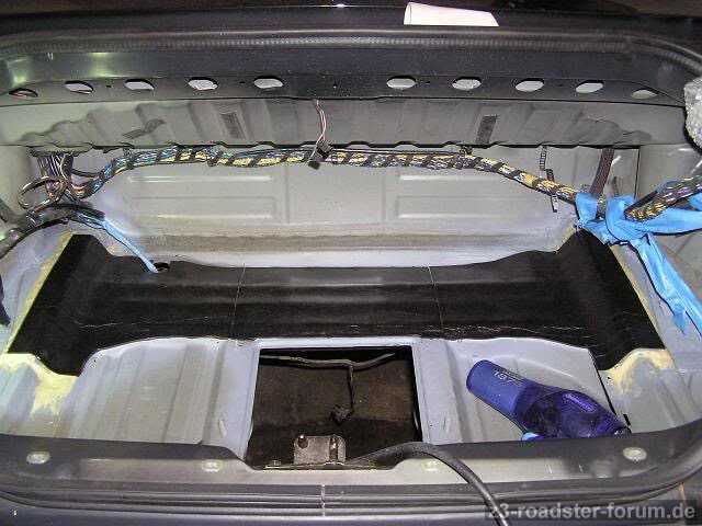

Hallo
ich habe vor nicht allzu langer Zeit einen 2.8er für einen Stammifreund angesehen, bis dahin alles gut :mrgreen: !
Als ich die Bremsscheiben und Reifenflanken gesehen habe bin ich als erstes zum Kofferraum und habe da mal einen Blick auf
die Hinterachsbefestigung geworfen und was soll ich sagen.... ich wäre mit diesen Zetti keinen Meter mehr gefahren :enraged: !
Ich habe mir dann den Verkäufer geschnappt und ihn mal aufgeklärt, das Auto wurde sofort aus dem Netz genommen :thumpsup: !
Das war nur ein 2.8er und kein Schweißpunkt war mehr da wo er sein sollte,
das ist ein Thema beim Zetti was nicht weg zu diskutieren ist!!!
Wenn jemand etwas aber unbedingt machen will ist man da halt ziemlich Beratungsresistent :wink: .
Hol dir so viel Infos wie möglich und zieh dein Ding durch, wenn Du fertig bist reden wir mal ob Du es nochmal machen würdest!
Ich war mit so einem Thema mal 1/2 Jahr nur in der Werkstatt ( kein Zetti ) und würde es nicht mehr machen, obwohl es mich bei
solchen Themen immer wieder in den Fingern juckt!
Gruß Mich

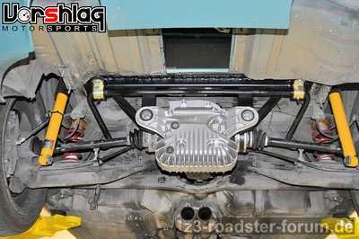

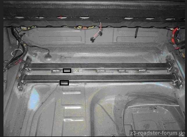

Beitragvon DONlwl » 02.12.2014 09:18
ja alles und gut ,aber was soll ich machen?? schrauben rein? oder gibts reparatur bleche für zettis????
bevor ich nen anderen motor rein hänge möchte ich schon auf der sicheren seite stehen was hinterachse betrifft,......
meinst du so rainer???
und einen guten nebeneffekt hat es auch wir bekommen ein wenig mehr last auf die hinterachse

Beitragvon rainerstadler » 02.12.2014 09:23
Hossa 8)
Ja klar ist das ne Fehlkonstruktion :?
Aber ich seh da kein großes Problem. Wenn irgendwo was reisst, muss man´s halt wieder reparieren. Je nach Gusto schweisst man halt entweder ganze T-Träger ein, nimmt ein paar Bleche und Schrauben o.ä.
Ich kenn einige aus der Rennszene die das verschraubt haben und seitdem keine Probleme mehr haben.
Irgendwas geht an den alten Karrn doch immer kaputt :oops: Wenn man da wegen jedem Rostfleck in die Werkstatt muss, ist man eh innerhalb kürzester Zeit bankrott :mrgreen:
