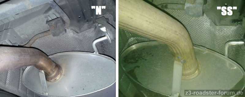

Ich habe heute beim Durchstöbern meines PCs zufällig noch ein altes Foto vom "SS" gefunden, welches ich mal gemacht hatte, als an diesem eine Schweißnaht undicht war und geschweißt werden musste. Dann habe ich aus der gleichen Perspektive heute Mittag mal ein Bild vom "N" aufgenommen. Man sieht deutlich, dass das Rohr beim "SS" relativ mittig in den Endtopf geht, während es beim "N" relativ weit links (von der Heckstoßstange aus also rechts) sitzt. Würde ja passen.
Könnte das der Ursprung des "Problems" sein?
Kleiner Nachtrag noch: Nach mittlerweile 800 gefahrenen Kilometern mit dem Eisenmann "N" lässt sich doch schon wieder leicht so etwas wie "Sound" wahrnehmen. :mrgreen: Also es hat sich jedenfalls schon etwas verbessert im Vergleich zum Neuzustand.
