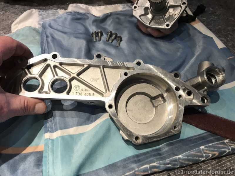

Wegen meinen Suchen nach 'Vanos' werden mir auf Youtube häufig Videos vorgeschlagen, bei denen BMW-Fahrer die Magnetventile der VANOS reinigen. So etwas habe ich hier im Forum noch gar nicht gelesen. Macht das Sinn? Hat das jemand gemacht?

Unsere sehen aus wie auf dem Foto, die beiden Zylinder im Vordergrund. Kennen auch nur zwei Stellungen. Sind sogenannte schwarz-weiß Ventile (also entweder auf oder zu).
Deine Beispiele sind vom Nachfolger N52.
Da haben wir nichts mit zu tun. Aber prüfen solltest du die Magnetventile auf jeden Fall. Ich habe schon mindestens zwei Fälle gehabt, bei denen die Vanos grundüberholt waren (nein, nicht von mir) und trotzdem hat es nichts gebracht.
Der Übertäter war ein defektes Magnetventil. Da kann auch die beste Vanos Einheit nichts mehr machen!

Aber wie kann man unsere Magnetventile verlässlich testen?

Einfach mit 12V bestromen, die hat nur zwei Zustände auf und zu.
