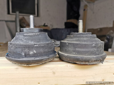

Beitragvon eisi » 14.02.2022 20:35
Heute hatte ich nochmal alle meine Motorlager nachgemessen:
Stärke Neuteil beträgt 70mm
Stärke 24 Jahre altes Motorlager mit 280.000km beträgt 65mm
Und da kommen die fehlenden mm her, die meine Gelenkwelle nicht in einer Flucht zum Getriebe laufen lassen.
Ich kann nur jedem raten, seine Motorlager zu messen und ggf auszutauschen. Heute sind die verbauten "jüngsten Lager" aus 2002 auch schon 20 Jahre alt...

Beitragvon OldsCool » 14.02.2022 20:43
Kommt hin, siehe Bild.
