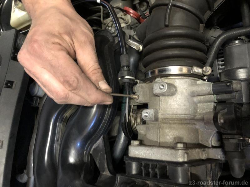

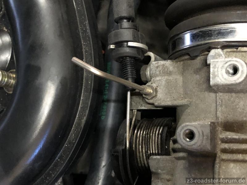

Beitragvon Stahlgrau und blond » 03.03.2021 09:29
Auch wenn der Beitrag hier schon älter ist, wollte ich was dazu schreiben denn er hat mir sehr geholfen. Denn das hängen bzw. kleben des Gaspedals hat mich sehr genervt. Nachdem wir den Gaskabelzug getauscht haben und einen porösen Formschlauch für den Unterdruck erneuert haben, blieb das Problem mit dem kleben. Also bei laufendem Motor wie beschrieben die 8er Kontermutter gelöst und dann probiert wie weit die Madenschraube gestellt werden muss, damit die Drosselklappe nicht mehr klebt. Die Vermutung liegt nahe das der Unterdruck zu hoch ist, da meine sauber war und trotzdem gehangen hat. Möglicherweise hat sich ja im laufe der Jahre Abnutzung und eventuell Verschleiß oder leichte Biegung des Hebels eingeschlichen. Ich habe jedenfalls mal 2 Fotos angehängt.

Re: 1.9 i mit klebendem Gaspedal
Beitragvon OldsCool » 03.03.2021 11:57
Hallo Miri,
Wenn es am Unterdruck liegt dann müsste es ja bei Motor aus nicht mehr "kleben" :wink:
Ich hab das Problem ebenfalls wie gehabt gelöst.
Beitragvon triple » 03.03.2021 20:45
https://www.z3-roadster-forum.de/forum/viewtopic.php?f=18&t=36285&hilit=drosselklappe
Schau mal dort. Die Madenschraube zu verstellen, beseitigt die eigentliche Ursache nicht.
Beitragvon moellerm » 09.06.2021 20:13
Wow - ich bin begeistert
Als völliger Nicht-Schrauber und bester Kunde von BMW habe ich mich heute gewagt, die DIY-Reparatur des klebenden. Gaspedals anzugehen.
Was soll ich sagen: Keine 5 min Arbeit, Madenschraube eine viertel bis halbe Umdrehung reingedreht.
Nichts klebt mehr! Wie neu :-)
Danke für die tolle Anleitung!
