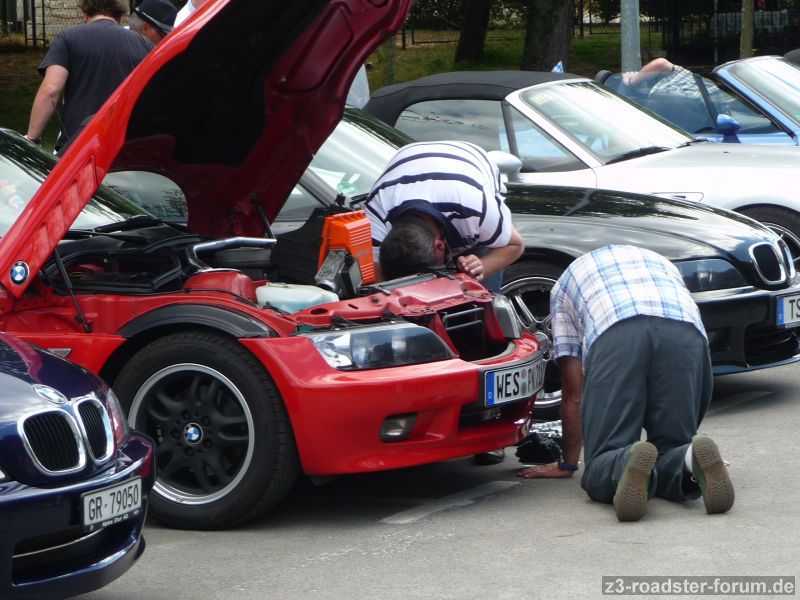

Nix Bar, ein Jahr später (11) du warst an ( mit ) Cati auf dem Zimmer am fummeln, Steffi+Patrick in Venedig und der Alte lag mit Gio unterm Zetti Nüsse suchen weil son Depp den Knarrenkasten vom Stefan in den Motoraum entleert hat.:enraged:
Der Sensor sitzt an der Kopfseite nähe WP. Imbusschraube raus und du kannst den Sensor rausziehen.
Gruß Hans :thumpsup:

Renate,Anegret,Steffi + Patrick haben rübergemacht nach Venedig, Gio und Icke haben 4 Zylinder-Sensoren poliert. ( Klausi war noch nicht dabei, mussten also selber Arbeiten ) und Stefan suchte Wechselgeld, hatte die Hände bis zu den Ellbogen in den Hosentaschen. :mrgreen:
