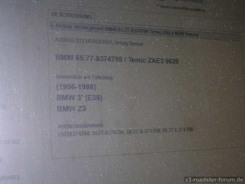

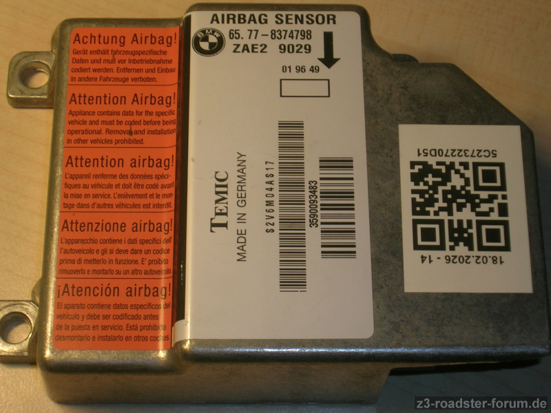

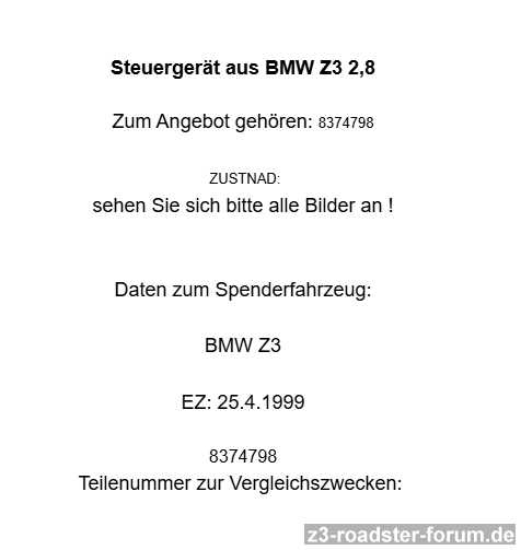

Beitragvon Hinrich » 24.02.2026 20:57
Nochmal zur Codierung - sicherheitshalber :oops:
Habe dieses Steuergerät aus meinem Zetti ausgebaut :
Hinrich Seins
Und dieses im Netz gefunden :
Könnte es ohne Codierung funktionieren ?

Re: Keine Verbindung zum Karosseriesteuergerät
Beitragvon OldsCool » 24.02.2026 22:50
Nur wenn es gesichert aus einem gleichen Z3 (VFL) kommt. Könnte ja, so wie es da steht, auch aus einem E36 sein -> muss codiert werden.
Beitragvon Hinrich » 25.02.2026 11:03
:banana: :sunny:
Nächste . Es ist ein VFL. Aber, ein Rechtslenker. :thumpsup: Oder :thumpsdown:
Ach so, es gibt auch ein Gerät aus einem 1.9er VFL. aber, das kommt wohl eher nicht in Frage ! ?
