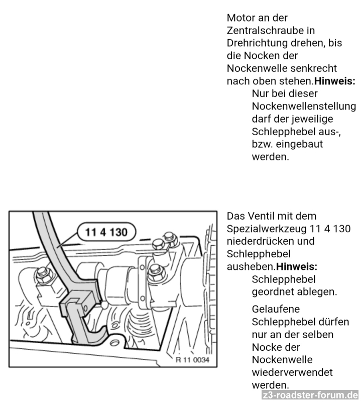

Beitragvon OldsCool » 06.09.2025 20:06
Hi Gio,
Wenn das Kettenrad an der Kette fest war, und die Kette unten auch nicht vom Zahnrad gerutscht ist, und die NW nicht wesentlich verdreht wurde, dann geht das Kettenrad ja auch nur in einer Position wieder auf die NW (exakte Position der Schrauben ist durch Abdrücke in der Regel gut sichtbar). Deswegen macht man ja das Kettenrad an der Kette fest. Bei dem geringsten Zweifel aber lieber komplett kontrollieren. KW OT über Markierung bzw. durchs Zündkerzenloch bestimmen. NW OT sollte markiert sein.
Wenn alles zusammen ist, Motor an der Riemenscheibe von Hand/Ratsche vorsichtig durchdrehen.
Zu den Schlepphebeln:
Gruß Steffen

Beitragvon Gioi » 07.09.2025 08:12
Leider kann ich die Reihenfolge der Schlepphebel nicht mehr nachvollziehen.
Die hatte der Motorenbauer vorm Planen ausgebaut und mir lose in der Schachtel wieder mitgegeben.
Seiner Meinung nach würde die Anordnung der Hebel keine Rolle spielen.
Da der Kopf ja noch provisorisch zusammengesteckt ist könnte ich das noch ändern, wenn ich die Hebel zuordnen könnte . Gibt es da einen Trick?

Re: BMW AG - TIS ZKD tauschen
Beitragvon OldsCool » 07.09.2025 09:03
Was ist das denn für ein Motorenbauer? :enraged:
Die Teile sind aufeinander eingelaufen, die müssen IMMER wieder gleich verbaut werden, es sei denn natürlich man macht alles neu. Versuche vielleicht anhand der Laufspuren zu erkennen was zusammen gehört. Im Zweifel neu :|
Die Stehbolzen sind M7. Warum? Damit man keine Baumarktschrauben zurechtsägen kann :roll:
Besorg dir passende Stehbolzen mit separaten Gewinden für eine saubere Einschraubtiefe. Gewindestangen schraubst du sonst mit den Klemmuttern einfach bis zum Anschlag ins Alu bis die Mutter sich weiter draufdrehen lässt... das soll so nicht.
Gruß Steffen
