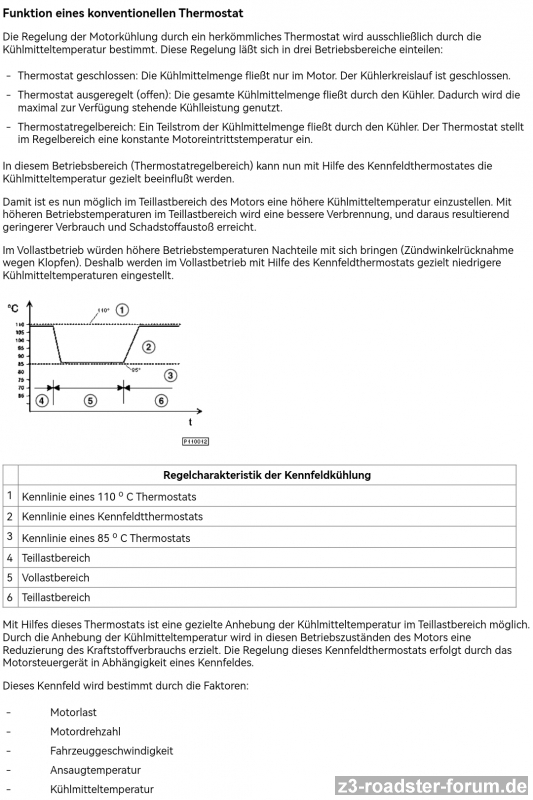

Nein, die Kennfeldkühlung beeinflusst nur die Öffnungstemperatur des Thermostats. Mit dem Fehler kann man einfach weiter fahren, oder halt das Thermostat wechseln.
Meines Wissens hat der Z3 keinen entsprechenden Temperaturfühler, daher ein ungültiger Wert.
Also soweit alles unkritisch.

Dann werde ich den Thermostat mal bei Gelegenheit wechseln. Der neue liegt schon bereit. Abgasrelevant scheint mein Problem nicht zu sein. Habe heute ohne Probleme HU/AU bestanden.
